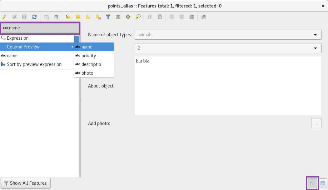

Afișare Expresie
În QField, obiectele sunt identificate după nume. Expresia care va genera acest nume poate fi definită prin deschiderea tabelului de atribute din QGIS și trecerea la vizualizarea formularului. Alegeți câmpul corespunzător sau o expresie din acea listă. Începând de la QGIS 3, acest lucru se poate face direct din pagina Proprietățile Stratului Vectorial ‣ Afișare.
Expresia de afișare este, de asemenea, utilizată pentru căutarea în straturi.
Define display expression
Expresia de afișare va fi utilizată pentru a reprezenta entitățile, în cadrul QField, printr-un șir de identificare.

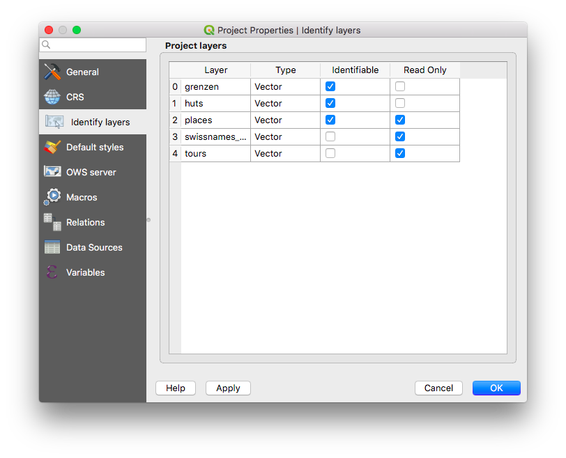

Straturi nemodificabile, neidentificabile și căutabile
Unele straturi dintr-un proiect există doar din rațiuni de vizualizare. Aceste straturi nu ar trebui să apară atunci când un utilizator încearcă identificarea obiectelor.
Unele dintre straturi reprezintă sursa de informații, de aceea nu ar trebui să fie modificate de către utilizator. Este posibilă împiedicarea editării atributelor, sau adăugarea și ștergerea de entități, în cadrul straturilor.
De asemenea, este posibil să configurați straturile căutabile.
Pentru a configura comportamentul de identificare, nemodificare și căutare, accesați pagina Proiect ‣ Proprietățile Proiectului ‣ Identificare Straturi, apoi bifați casetele corespunzătoare comportamentului dorit.
Configurarea straturilor care nu vor fi identificabile, nemodificabile și/sau căutabile.
