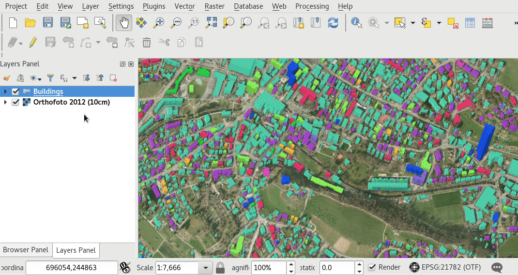

Crearea unei Teme de Hartă
Crearea unei Teme de Hartă în QGIS reprezintă o activitate facilă.
Map Theme Configuration
  1. Stilizați harta și straturile conform cerințelor dumneavoastră
  2. Salvați sub un nume Tema Hărții
  3. Load the project on your device and change the active Map Theme

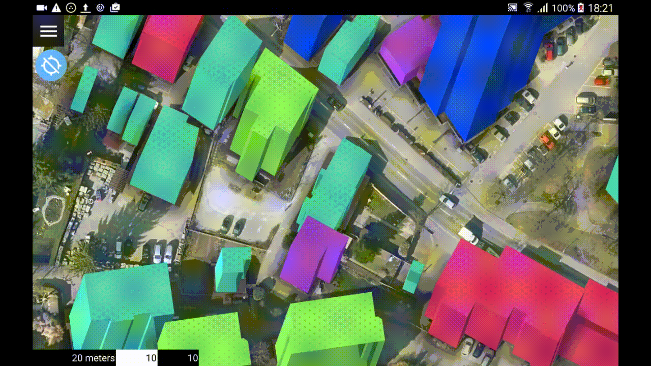

Schimbare Temă pentru Harta activă
Schimbarea Temei pentru Hartă se face din tabloul de bord.
Utilizați caseta combinată, a Temelor Hărții, pentru a alege tema activă.
Change Map Theme
