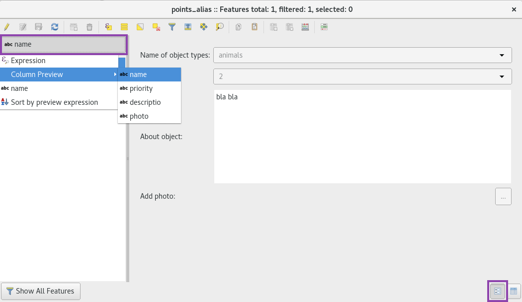

Вираз для відображення
В QField об’єкти ідентифікуються за іменем. Вираз, що генерує це ім’я можна налаштувати. Для цього відкрийте таблицю атрибутів в QGIS та перейдіть у режим форми. Виберіть відповідне поле або вираз зі списку. Починаючи з QGIS 3, це можна зробити напряму на сторінці Vector Layer Properties ‣ Display.
The display expression is also used to search in layers.
Define display expression
Вираз для відображення буде використовуватися для відображення обїектів під час їх ідентифікації в QField.
