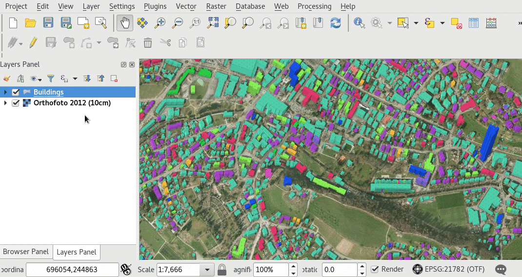

Map Theme Configuration
  1. Налаштуйте стилі шарів відповідно до своїх вимог.
  2. Збережіть настройки як тему мапи.

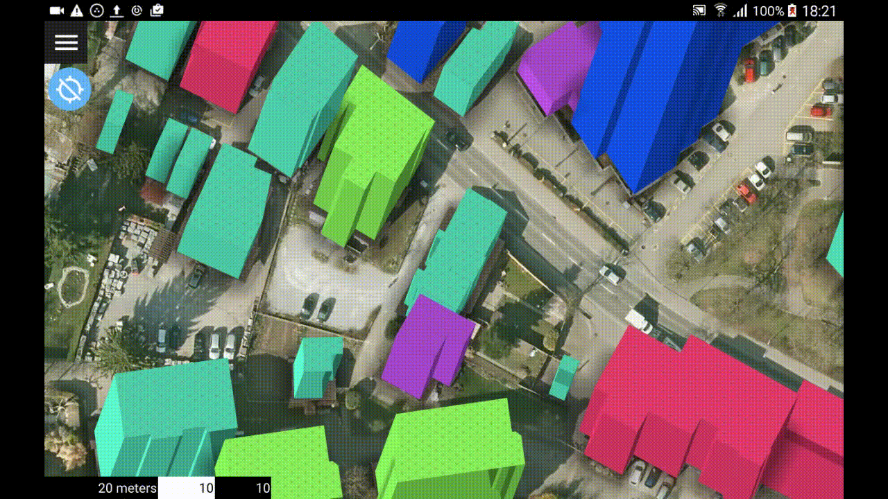

  3. Load the project on your device and change the active Map Theme
Зміна активної теми мапи
Перемикатися між темами мапи можна з панелі інстументів.
Встановіть активну тему з випадаючого списку Теми мапи.
Change Map Theme
