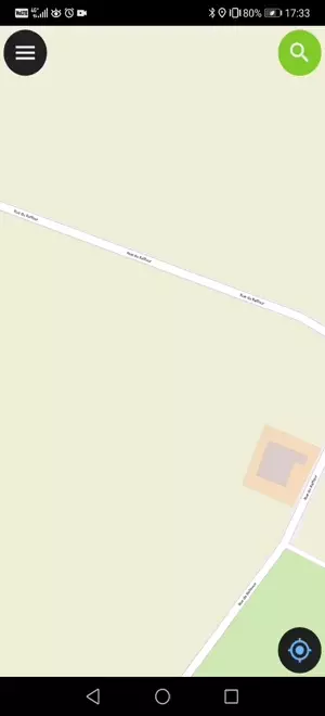

A short press on the GNSS button will turn on the GNSS and center to the current location once positioning information is available.
Activate edit mode and press on the target button, the cross in the center means it is using GNSS positioning.
gnss_use

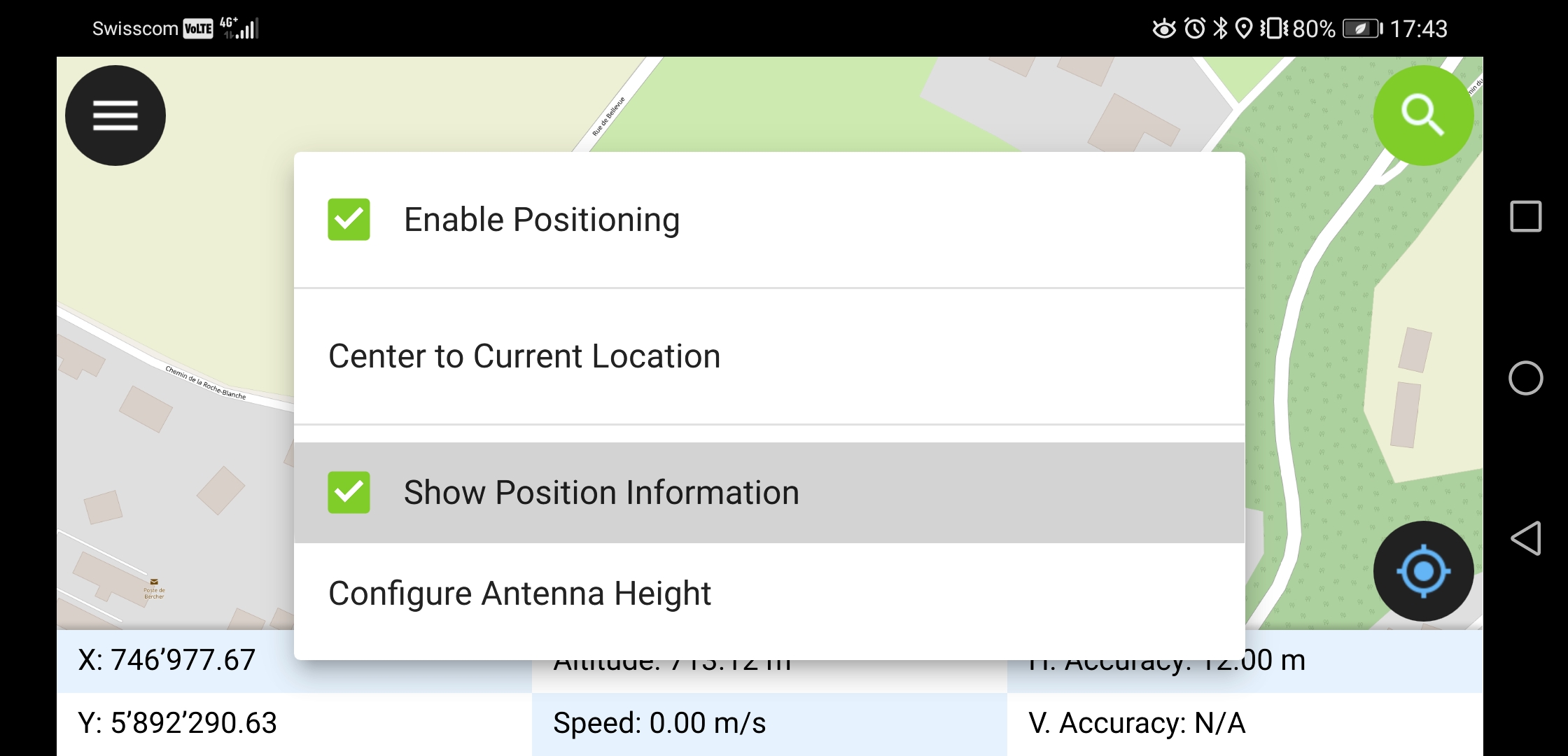

A long press on the GNSS button will show the positioning menu.
在定位菜单中,可以打开定位信息显示开关,显示当前坐标信息以及定位精度信息,坐标信息被自动转换为项目CRS。
user-guide_gps
如果你看到的是WGS 84的经纬度坐标,而不是项目使用的CRS坐标值,很可能是因为还没有GPS信号。
