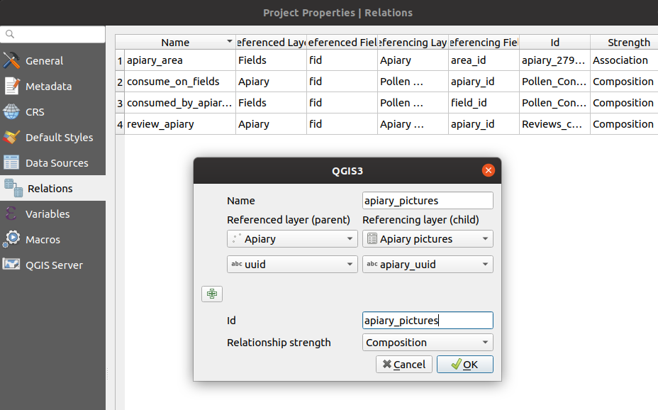

关系
创建关系如下:
  • apiary 被参考图层
  • id 被参考字段
  • apiary_picture 参考图层
  • apiary_id 参考字段
  • strength 复合

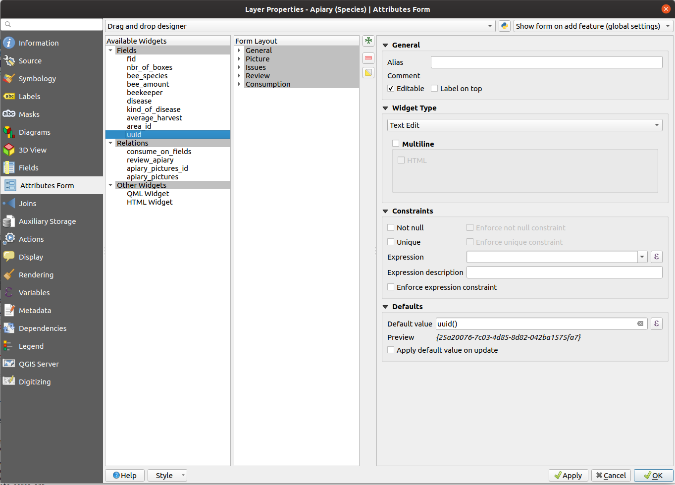

部件
apiary
将id字段的缺省值设为 uuid()。该字段不需要在表单中显示。

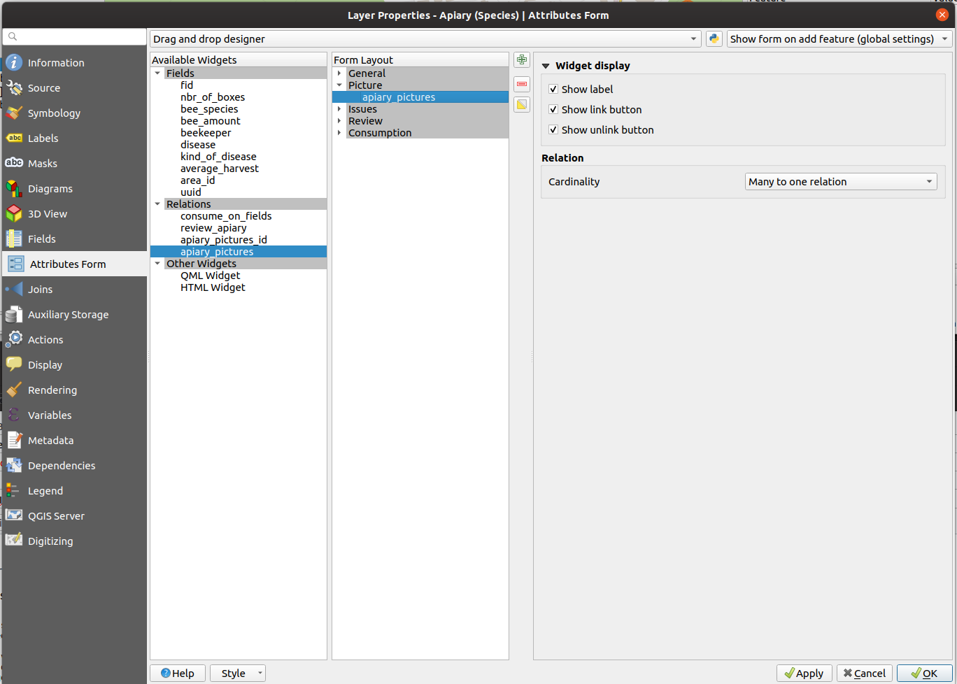

widgets
将关系部件设置为``Many to one relation`` 并将该关系添加到表单中。

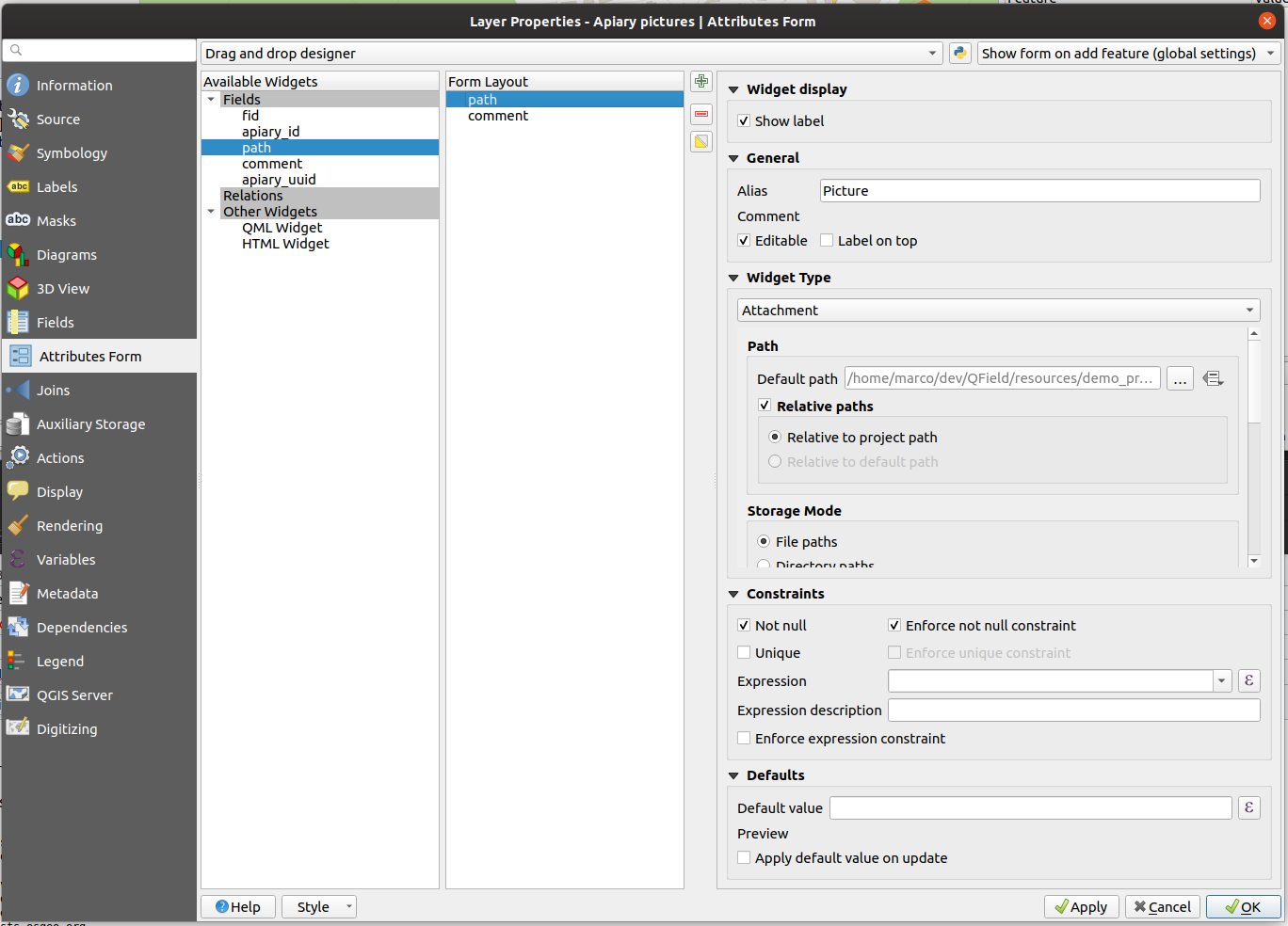

widgets2
将path字段的部件类型设为`attachment``并将其添加到表单中。
