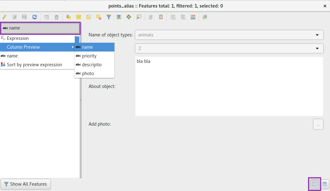

显示表达式
QField通过名称标识对象。可以通过在QGIS中打开属性表并切换到表单视图来定义生成此名称的表达式。在列表中选择适当的字段或表达式。从QGIS 3开始,可以通过矢量图层属性-->显示页面直接完成此操作。
显示表单式也用于图层内搜索
Define display expression
显示表达式的使用遍及QField之中,用于通过标识字符串表示要素。

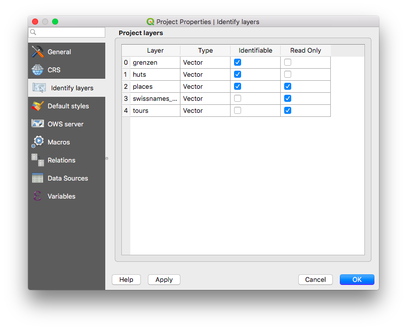

只读,不可识别和可搜索图层
项目中的一些图层纯粹是为了视觉效果而存在的。当用户点击某个地方以识别对象时,不应该显现这些图层。
一些图层作为信息来源,不应该被用户修改。可以保护这些图层,使之免于被编辑属性或被添加、删除要素。
也可以配置那些图层可以被搜索。
通过项目-->属性-->识别图层页面,激活图层对应的复选框,配置图层的可识别、只读、可搜索等行为。
配置不可识别、不可修改和/或不可搜索图层。
