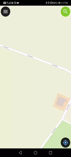

Una pulsación corta sobre el botón GNSS encenderá el GNSS y centrará la posición actual una vez que esté disponible la información de posicionamiento.
Activar el modo edición y pulsar el botón diana. La cruz en el centro significa que se está usando posicionamiento GNSS.
gnss_use

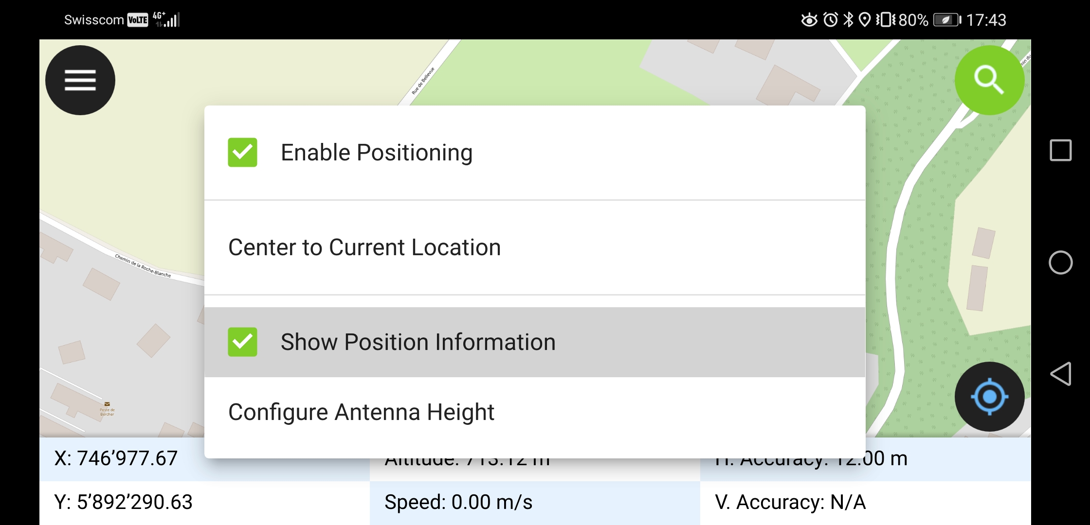

Una pulsación larga sobre el botón GNSS mostrará el menú de posicionamiento.
Dentro del menú de posicionamiento puede activar la pantalla de posicionamiento, que mostrará las coordenadas actuales proyectadas en el SRC del proyecto, junto con información de la precisión.
user-guide_gps
Si ve información en WGS 84 lat/lon en lugar de información en su SRC, probablemente aún no tenga señal.
