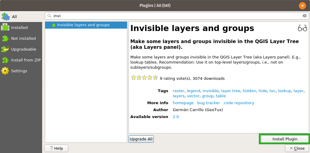

Primero debe comprobar que el complemento Capas y grupos invisibles está instalado. Si no lo está, puede instalarlo yendo a Complementos > Administrar e instalar complementos > buscar Capas y grupos invisibles > pulsar Instalar complemento.
