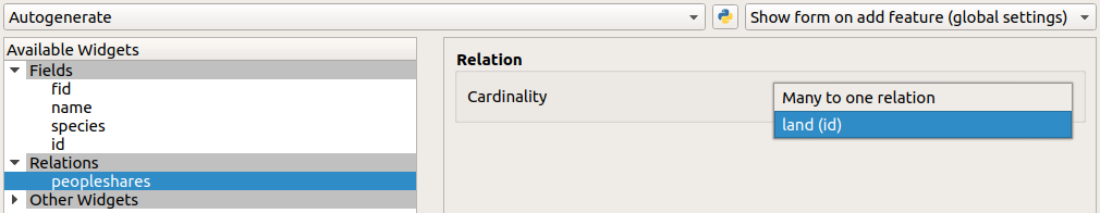

Relaciones muchos a muchos
En relaciones muchos a muchos, según la configuración de cardinalidad en las propiedades de la capa vectorial de QGIS, añadir, borrar o abrir una entrada afecta directamente a la capa hija (en cardinalidad directa) o a la tabla relacionada (en cardinalidad muchos a uno).
El segundo caso se usa habitualmente cuando hay una información adicional sobre la relación (ej. porcentaje) en la tabla enlazada.
En caso de cardinalidad muchos a uno en relaciones muchos a muchos, la Expresión de visualización se tiene que establecer en la tabla enlazada.

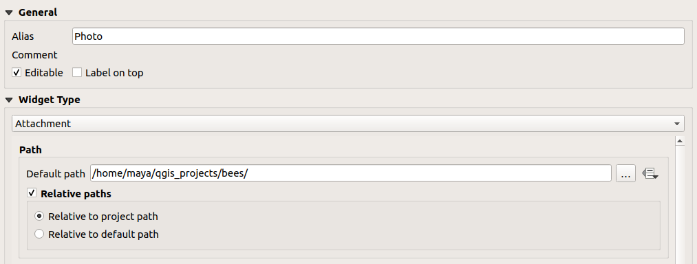

El tipo de control «Adjunto» se usa con campos que guardan rutas a archivos.
Se puede usar para:
  • mostrar y tomar fotos
  • mostrar enlaces a archivos externos, como pdf o documentos
Attachement field settings

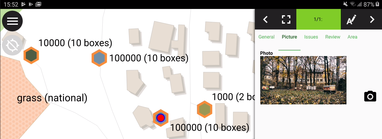

La ruta debe establecerse a relativa. Las fotos, pdf y documentos se guardan así en un subdirectorio del proyecto, al que apunta el enlace guardado en el campo de texto.
En QField se muestra la foto. Haciendo clic en el símbolo de la cámara se inicia la cámara para actualizar la imagen con una nueva foto.

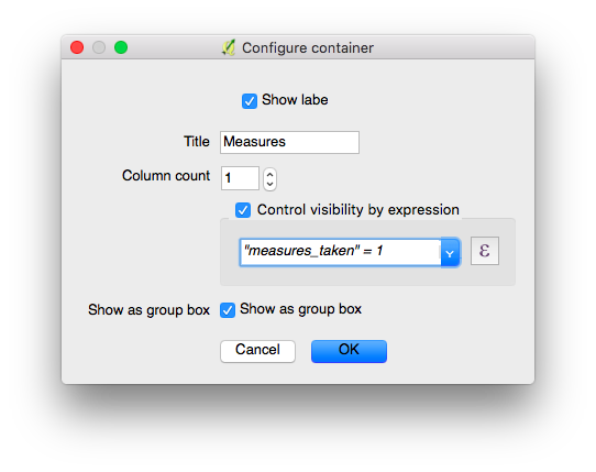

Los grupos se pueden ocultar en base a una expresión. Esto es útil cuando ciertos atributos son sólo requeridos bajo ciertas condiciones. Como ejemplo imagina el mapeo de árboles. Algunos de ellos podrían tener una enfermedad y tiene una lista de posibles enfermedades. Para no sobrecargar el formulario con muchos campos, haga un grupo y configure una expresión de visibilidad para el grupo «enfermedades». Agrege un campo «enfermedad» con una casilla de verificación. Sólo cuando la casilla de verificación esté marcada, la lista de enfermedades estará disponible para el usuario.
Configuración de un cuadro de grupo que sólo se mostrará si la casilla de verificación «medidas_tomadas» está marcada.

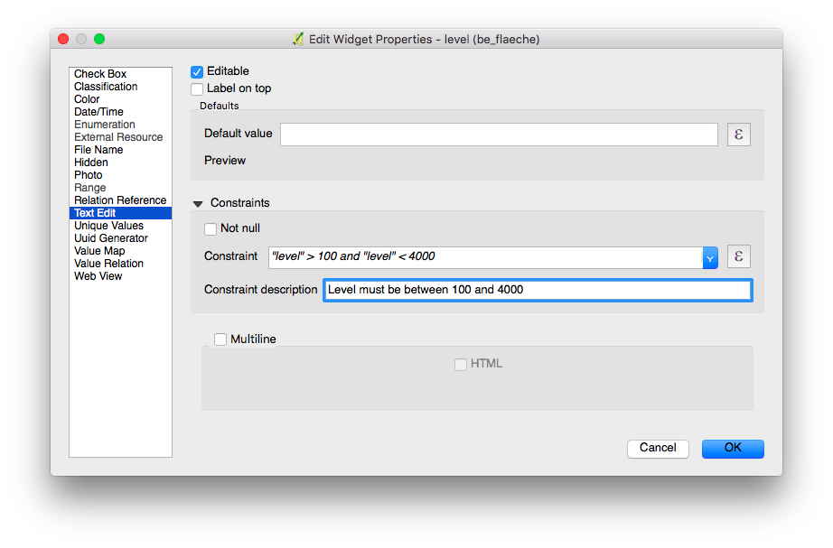

Restricciones
Los campos de atributos pueden tener restricciones adjuntas. Las restricciones son expresiones que deben evaluarse como Verdadero (o 1) para poder guardar el formulario. Las restricciones se configuran a nivel de campo y se puede agregar una descripción que se mostrará al usuario si la restricción no se cumple.
Constraint configuration
Configuración de una restricción dentro de un rango
Casos de uso común
No puedes entrar un valor de elevación más alto que la montaña más alta en este país.
"elevation" < 5000
Es requerido rellenar un identificador.
"identifier" IS NOT NULL

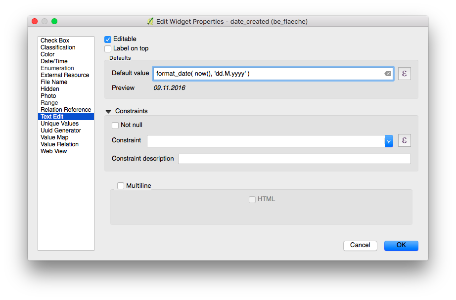

Los campos pueden tener configurados unos valores predeterminados. Los valores predeterminados se insertan en el formulario de atributos cuando se digitaliza un objeto nuevo. Son visibles al usuario y se pueden modificar siempre y cuando el campo sea editable. Pueden estar basados en la geometría o en expresiones.
Default value configuration
Configuración de una fecha con formato como valor predeterminado
