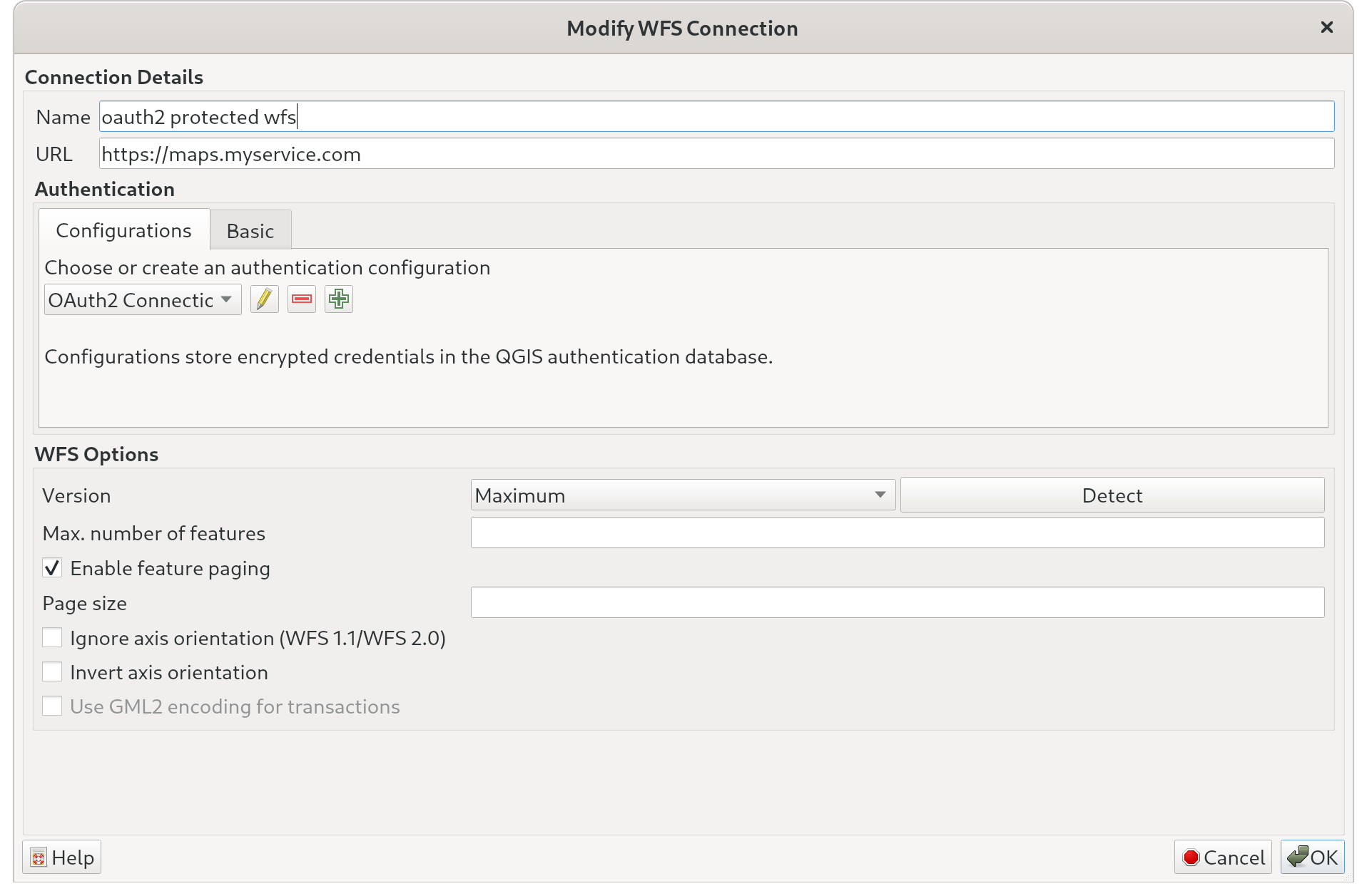

Para establecer un WFS con QAuth2 en QGIS siga estos pasos en la configuración del proyecto de QGIS.
En la configuración de la capa WFS:

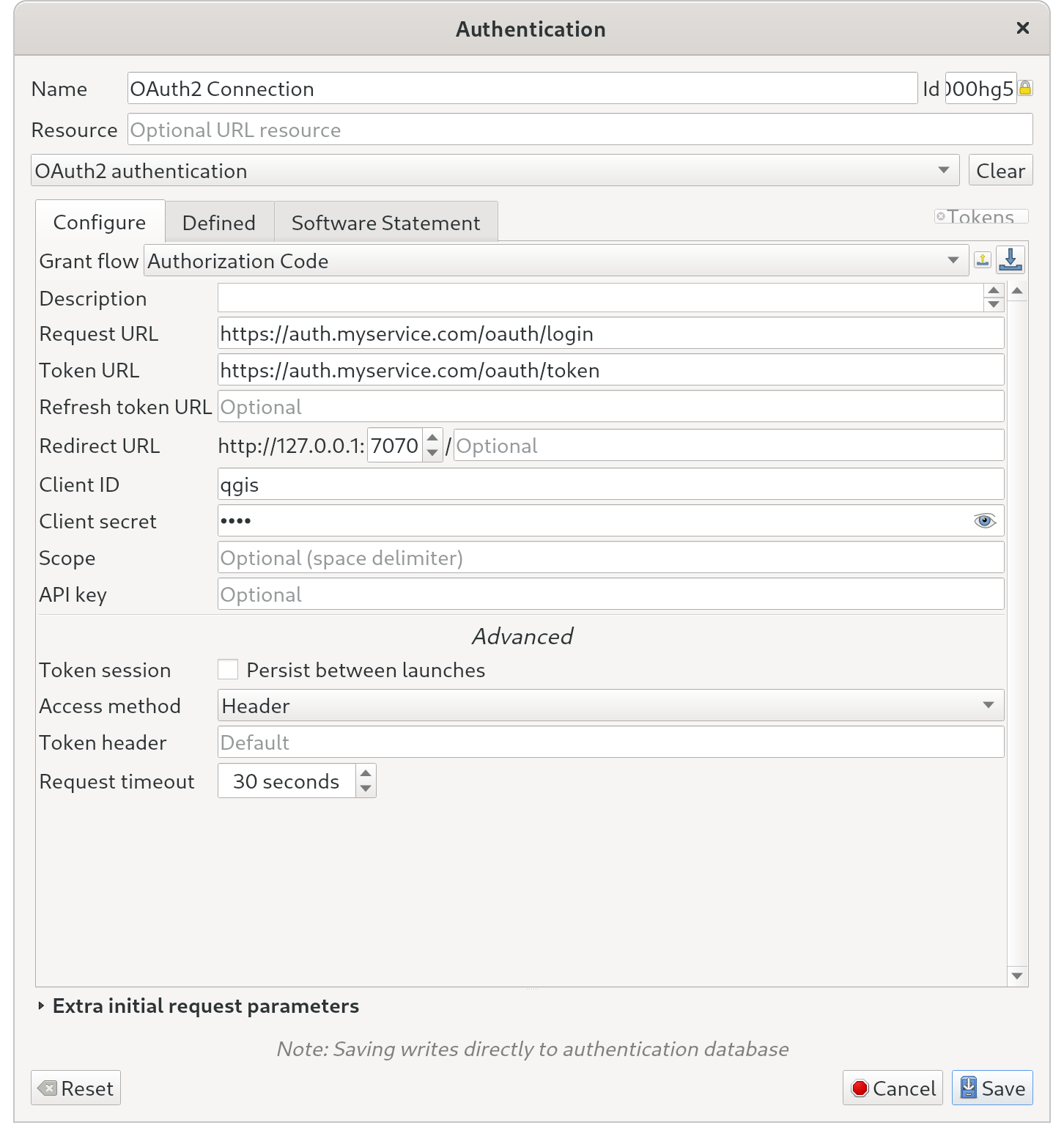

Añadir una configuración de autenticación nueva. Los parámetros tienen que ajustarse a la configuración del servidor de QAuth2:

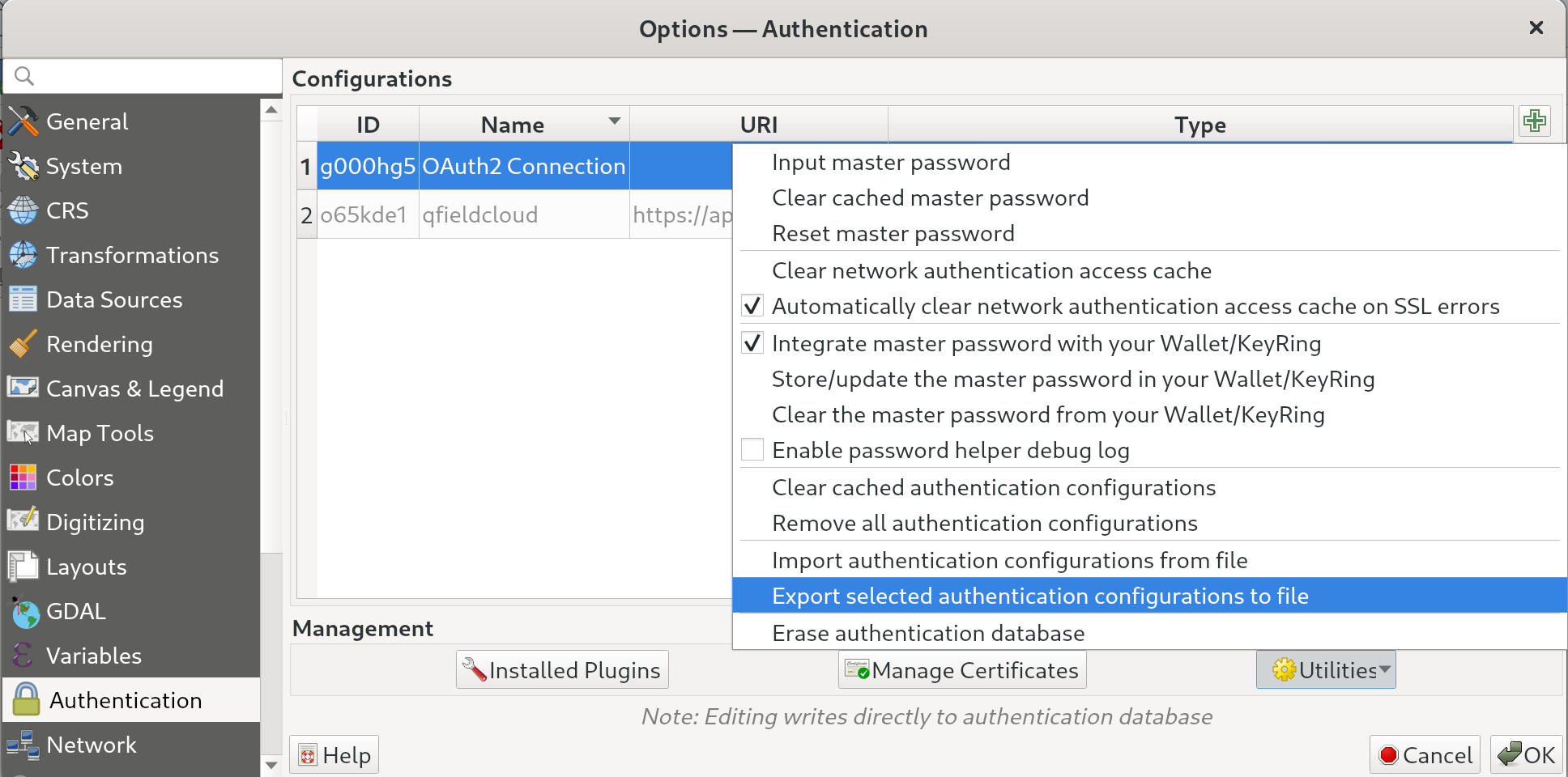

Exportar la autenticación desde QGIS
Exportar una configuración de autenticación requiere al menos QGIS 3.20. Es posible utilizar QGIS 3.20 solamente para preparar la configuración de autenticación y configurar el proyecto de QGIS con una versión
Es importante que el ID de configuración de la configuración exportada y la configuración guardada en el proyecto de QGIS coincidan.
En este punto, verifique que es capaz de conectarse correctamente al servicio desde QGIS. Esta configuración de autenticación se debe exportar primero desde el propio QGIS.
Para hacer esto, los usuarios abren el diálogo de opciones de QGIS y seleccionan el panel de autenticación. Ahí, los usuarios seleccionan la configuración de QAuth2 utilizada por las capas del proyecto, haciendo clic en la fila adecuada en la tabla de configuraciones. Luego, utilizan el botón Utilidades de la parte inferior derecha para seleccionar la acción “Exportar la configuración de autenticación seleccionada a archivo”.
