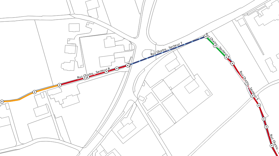

Para facilitar o traballo de campo dos técnicos (feito habitualmente cun mapa, un caderno e unha cámara), creouse un proxecto de QField e púxose dispoñible a través dunha Tableta. As capas do catastro e a dos ríos usáronse como capa base.
A estrutura das táboas de entrada deseñouse xunto co técnico para asegurar que se axustaba ás súas necesidades de campo. A idea era ter dúas táboas:
Táboa de sectores

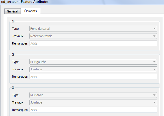

Para debuxar sectores ó longo dos ríos e engadir información acerca do seu estado e estrutura. De ser necesario, podería documentarse tamén un traballo estrutural predefinido nos elementos do sector (muros, pontes, profundidade da canle).
