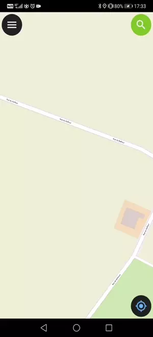

Unha pulsación curta no botón do GNSS acenderá o GNSS e centrará á localización actual unha vez que a información do posicionamento estea dispoñible.
Activa o modo edición e preme no botón do obxectivo, a cruz no centro significa que está a utilizar o posicionamento GNSS.
gnss_use

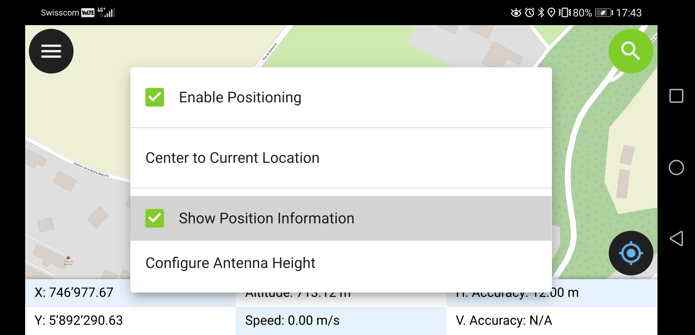

Unha pulsación longa no botón do GNSS amosará o menú de posicionamento.
Dentro do menú de posicionamento pode acender a visualización do posicionamento o cal amosará as coordenadas actuais as cales son reproxectadas ó SRC do proxecto xunto coa información da precisión.
user-guide_gps
Se ve información de lat/lon WGS 84 en vez de información no SRC do seu proxecto, probablemente aínda non teña sinal.
