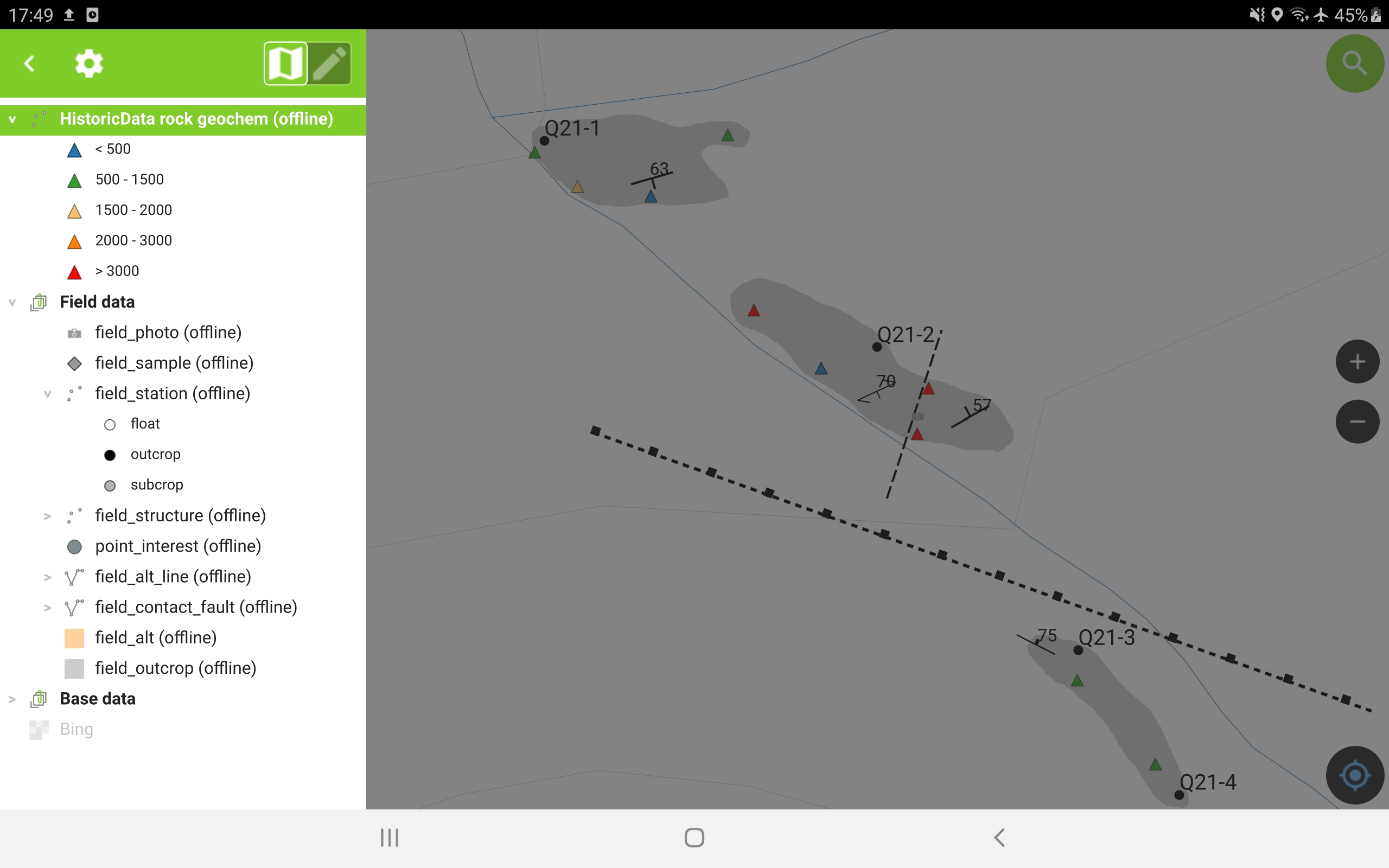

フィールドデータの収集では、マップステーション、構造物、写真、サンプルなどのポイントデータを追加します。多角形や直線は、スタイラスペンでフリーハンドで描くか、手動で頂点を追加します。
内蔵デバイスのGPS(またはBluetoothで接続された外部GPSデバイス)を使って位置と進行方向を表示し、過去のベクターレイヤーやラスターレイヤーを位置に応じて表示することができます。現在のベクターレイヤーと過去のベクターレイヤーは、QFieldで検索・表示することができます。
フィールドデータはQGISで同期され、続いて短いデータのクリーンアップと検証プロセスが行われます。その後、QGIS プロジェクトを QField にエクスポートし、追加のデータ収集を行います。

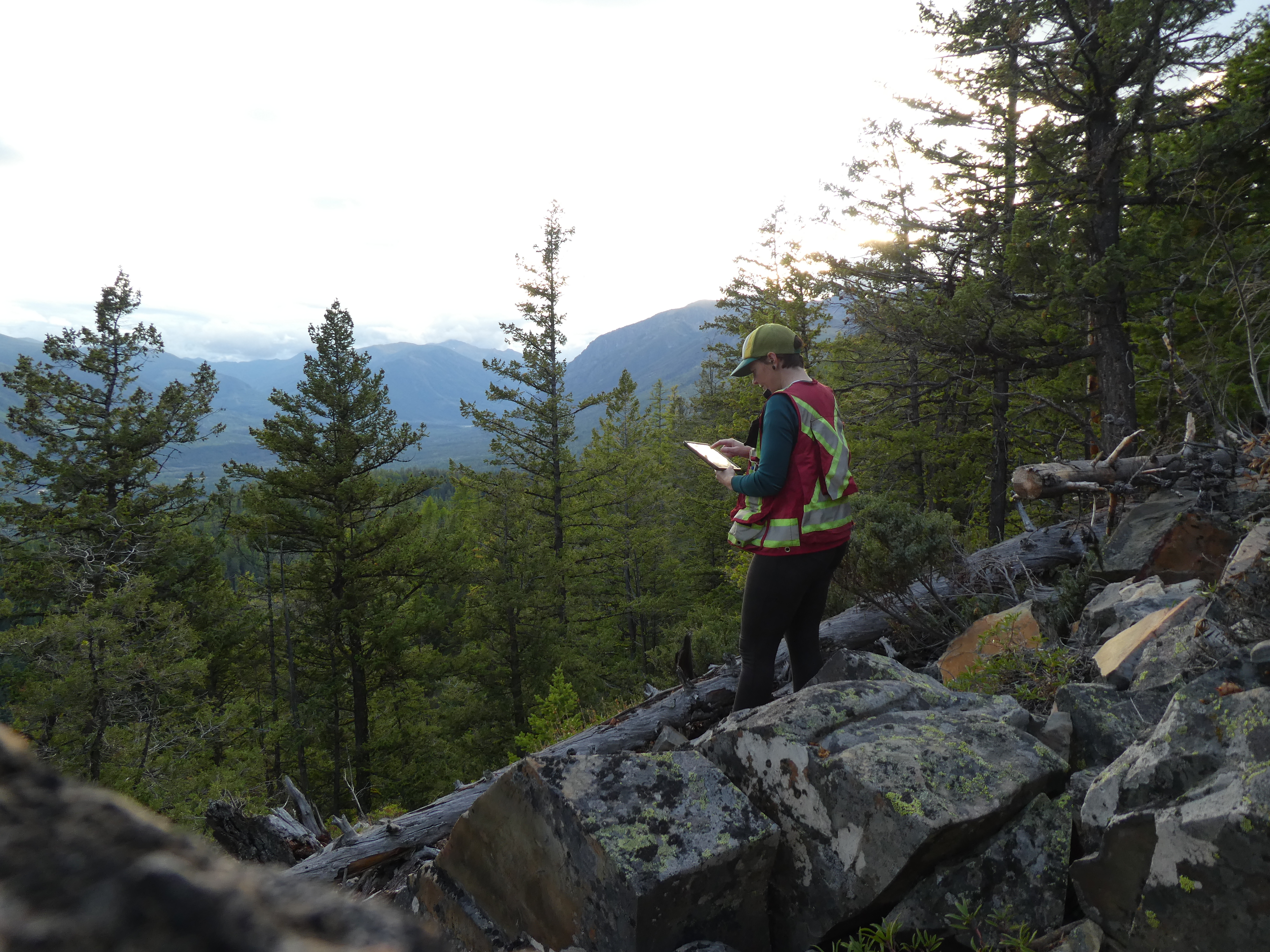

Figure 2 - Field work
図 2: フィールドワーク
Figure 3 - QField form
図 3: QFieldの入力フォーム
