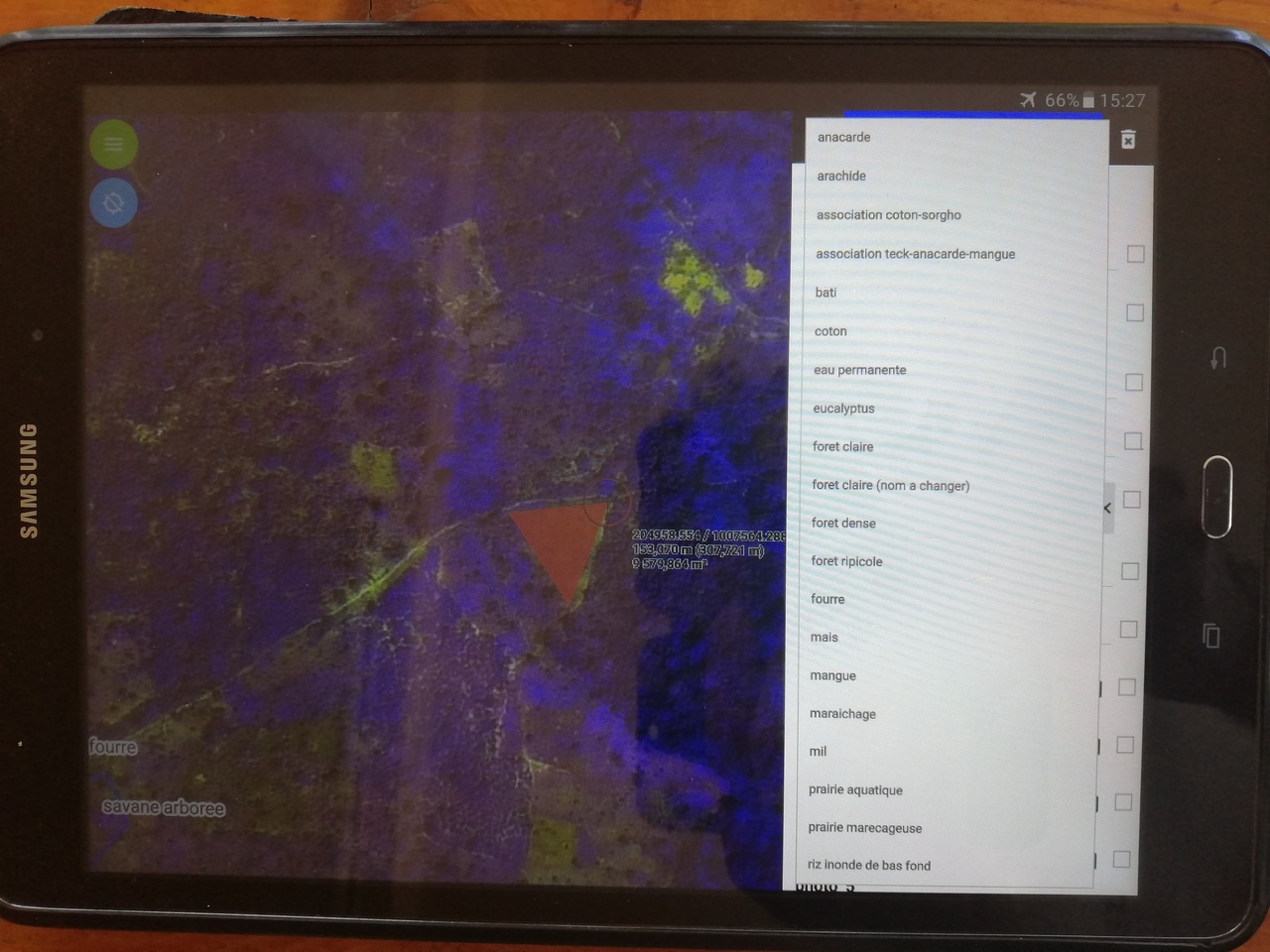

グラウンドトゥルースパーセル(土地被覆パーセルのポリゴン)を描画するベクターレイヤーを作成しました。 土地被覆タイプを特定するためのフィールド、写真を撮るためのいくつかのフィールド、および最終的な追加のメモのためのフィールドが含まれていました。

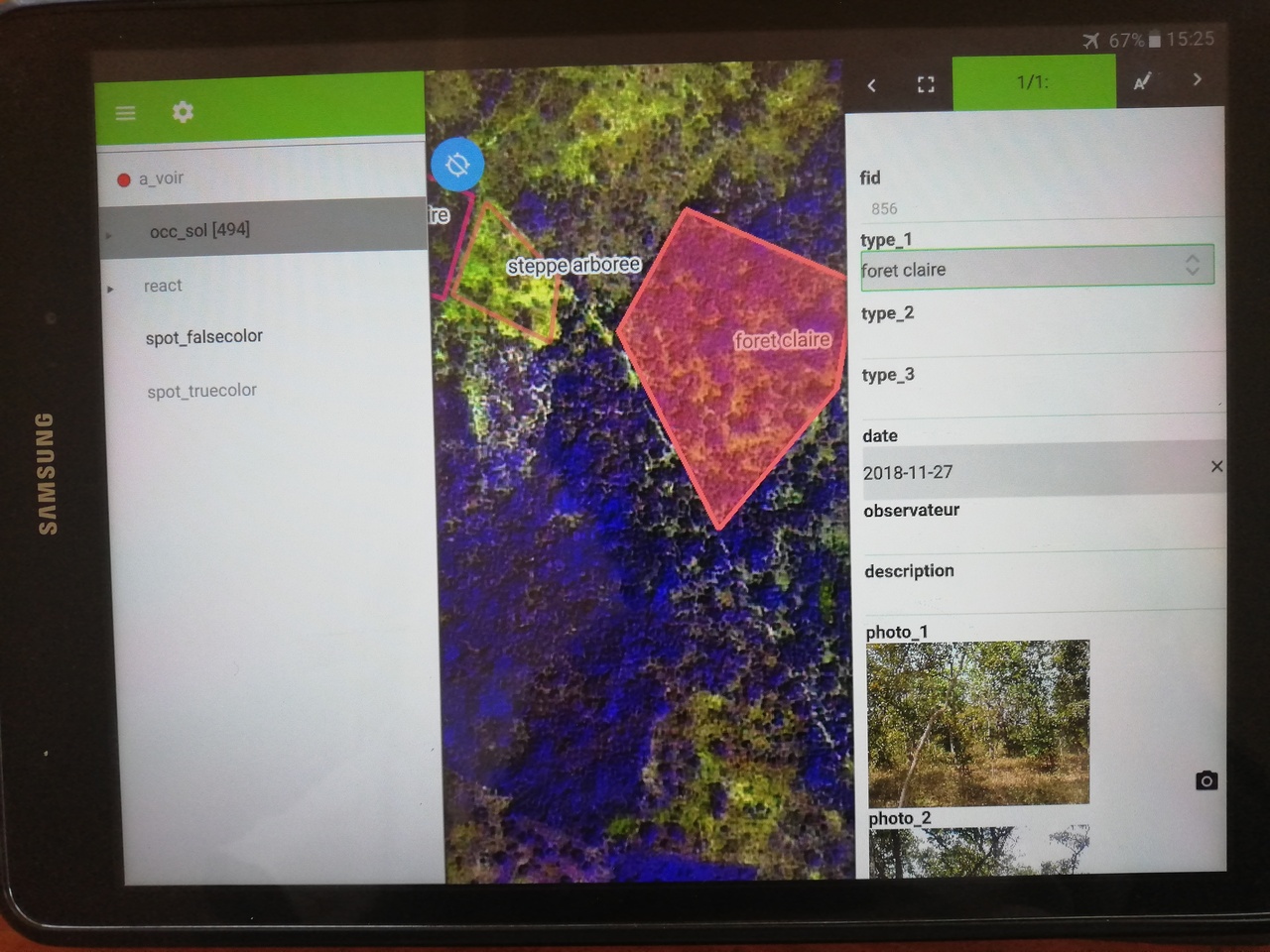

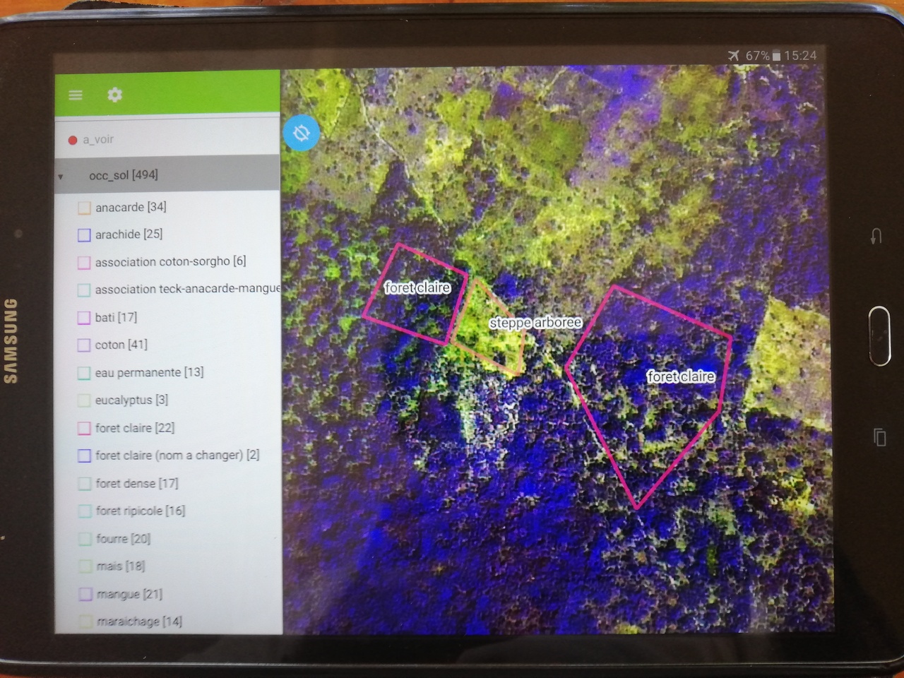

フィールドでは、衛星画像を背景にしてQFieldに位置が表示されるため、バイクで迷うことなく簡単に移動できました。 関心のある区画が特定されると、QFieldでその境界を描画し、属性テーブルに適切な情報(土地被覆タイプ、写真)を非常に簡単に入力できました。 特定のパーセルに帰属する土地被覆タイプをためらう場合、「ライブ」(つまり、地上)で、以前に取得したパーセルをすばやく確認し、確認したいパーセルと比較することができました(写真と 衛星画像を使って)。
それぞれのフィールド作業の日の終わりに余計な手間をかけることなく、作業の進捗状況を確認できました。調査範囲のどの部分をカバーし、残りの調査が必要な、各土地被覆クラスで取得した区画の数を確認しました。 回収するために残った数は、作業がテストされている可能性があり、夜が短い可能性があるような状況で非常に顕著です。 オフィスに戻ると、従来のGPSポイントレイヤーからパーセルをデジタル化したり、写真を土地被覆レイヤーにリンクしたりするなど、従来は何日もかかっていた、時間のかかる手間のかかる作業を実施する必要がなくなりました。
