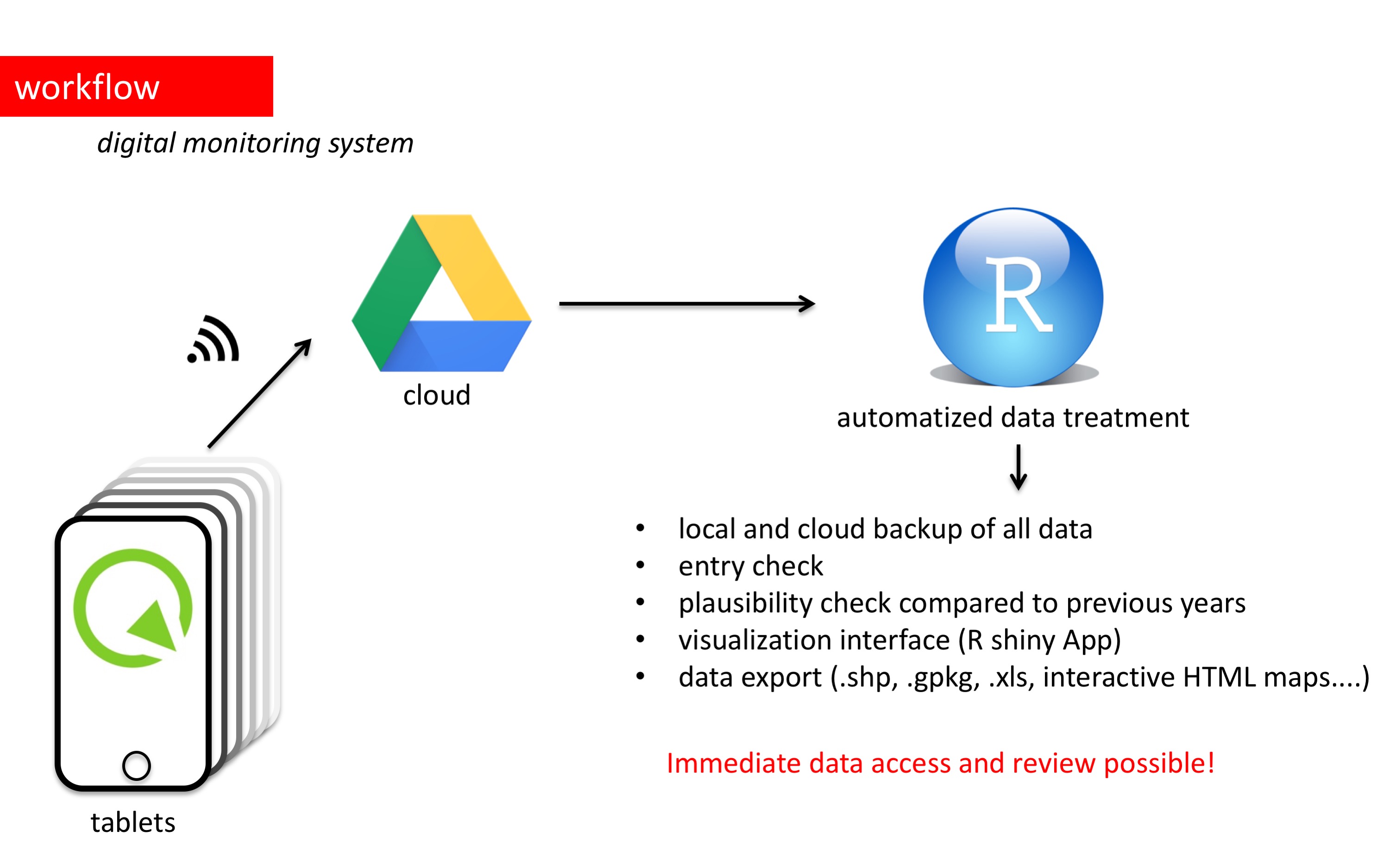

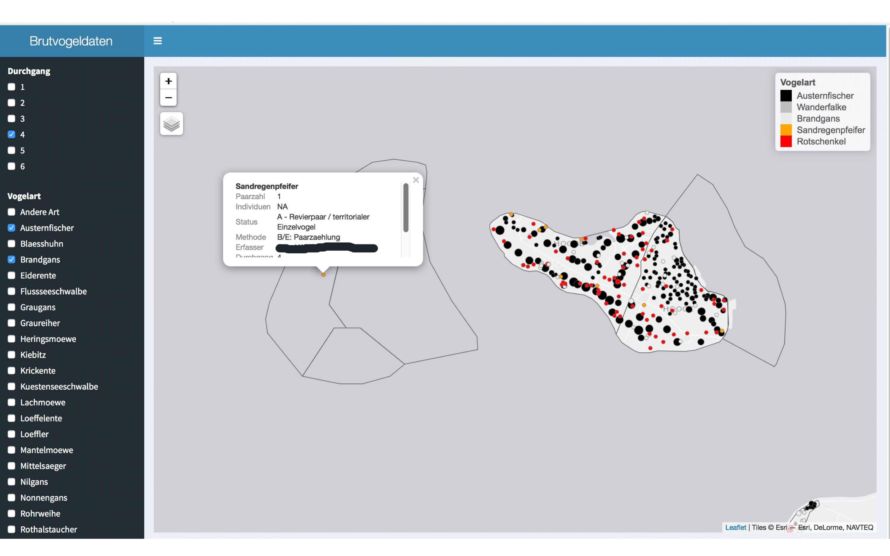

そのため、QFieldのパワー、クラウドストレージシステムの利点、Rの計算能力を使用してデジタルモニタリングワークフローを開発しました。今ではほとんどのタスクはRで完全に自動化されています。全ての場所からクラウドを介してデータにアクセスし、日常的なトピックとともに評価することができています。

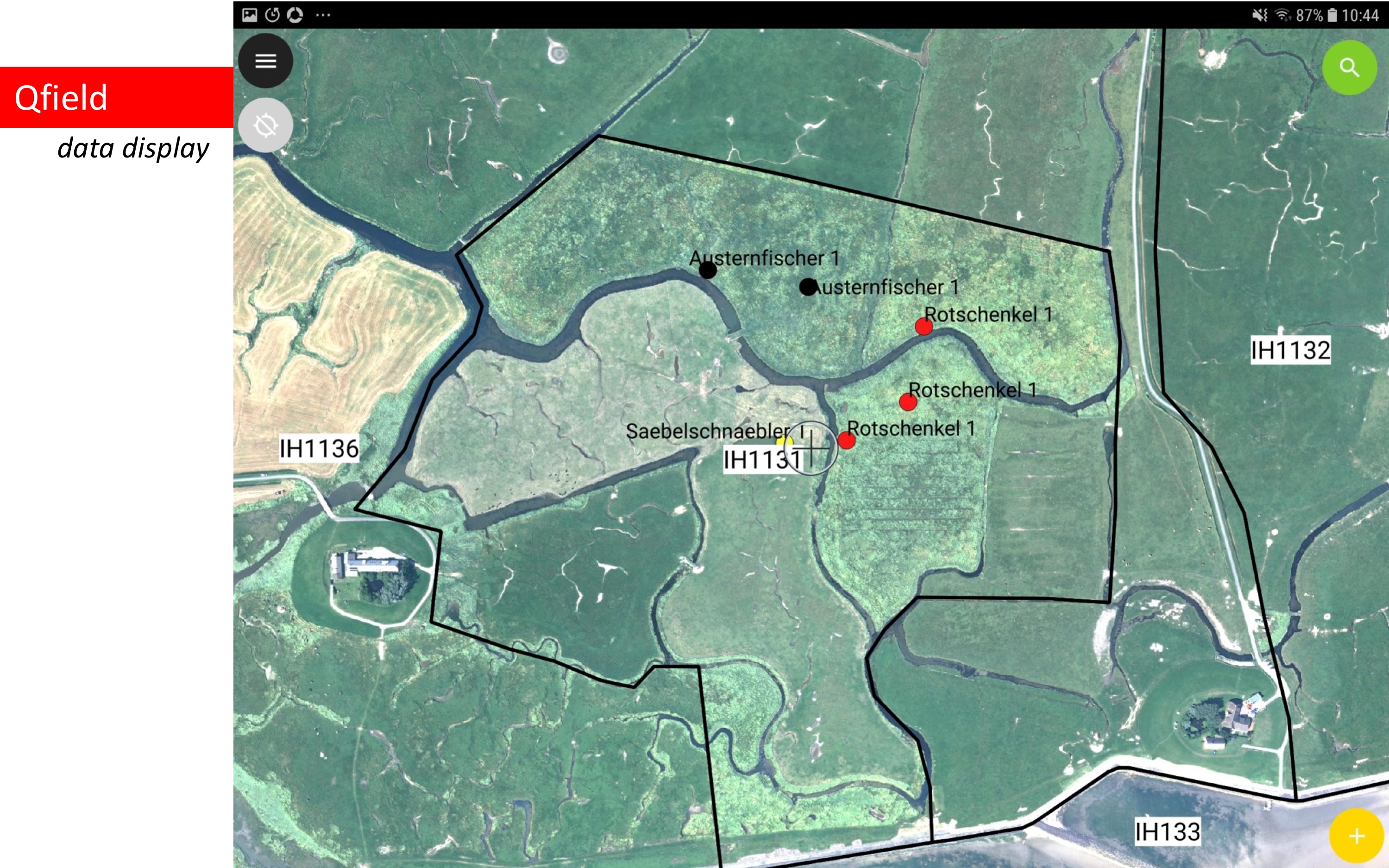

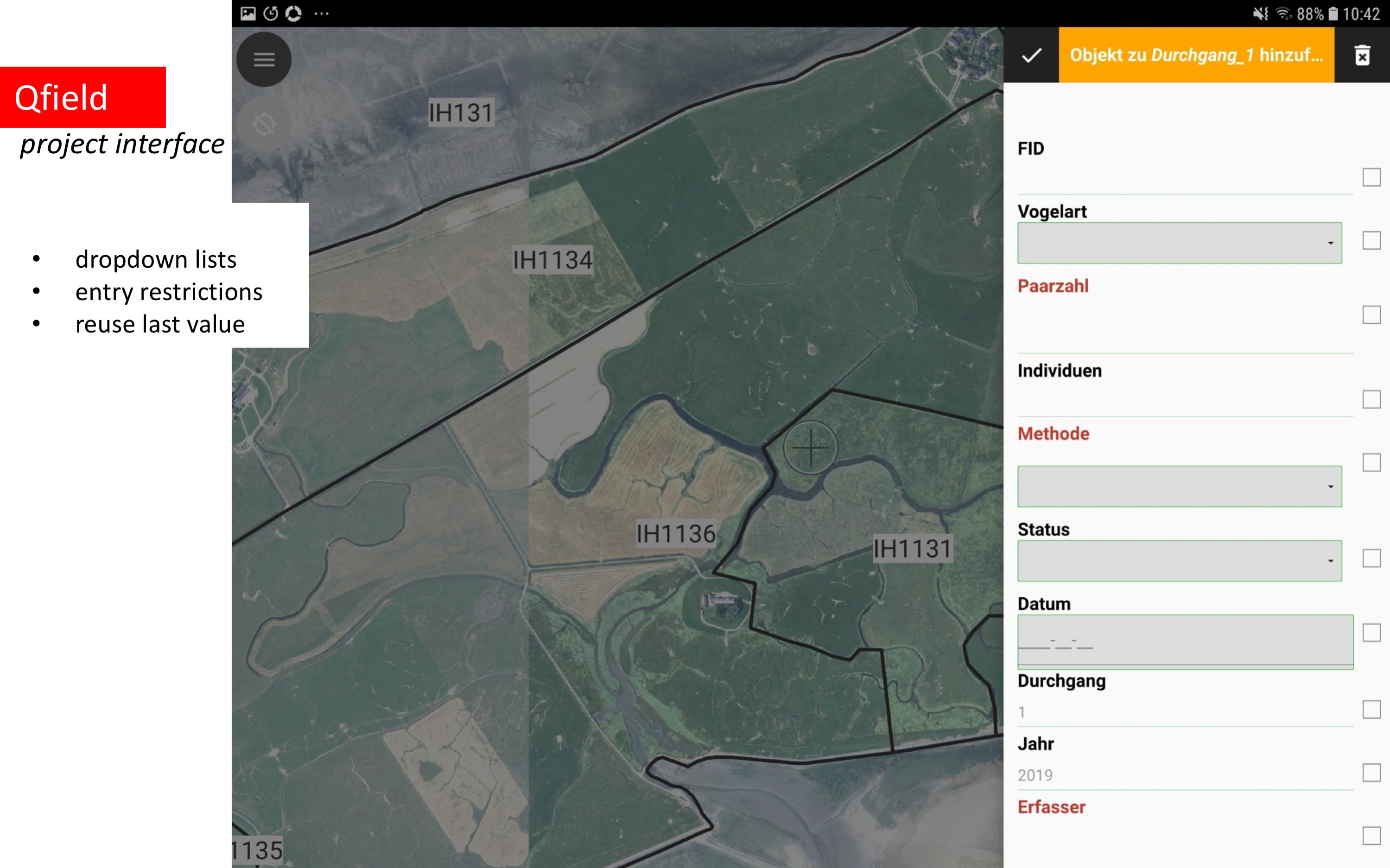

デスクトップコンピューターで、フィールドの方位を知るためのベースマップとして高解像度の航空写真を含むQGISプロジェクトをセットアップしました。モニタリングデータについては、ドロップダウン列と入力制限が事前定義されたカスタムGeopackageデータベースを作成しました。 さらに、事前定義された歩行ルートを追加し、ボランティアをアシストし、モニタリングをさらに標準化できるようにしました。

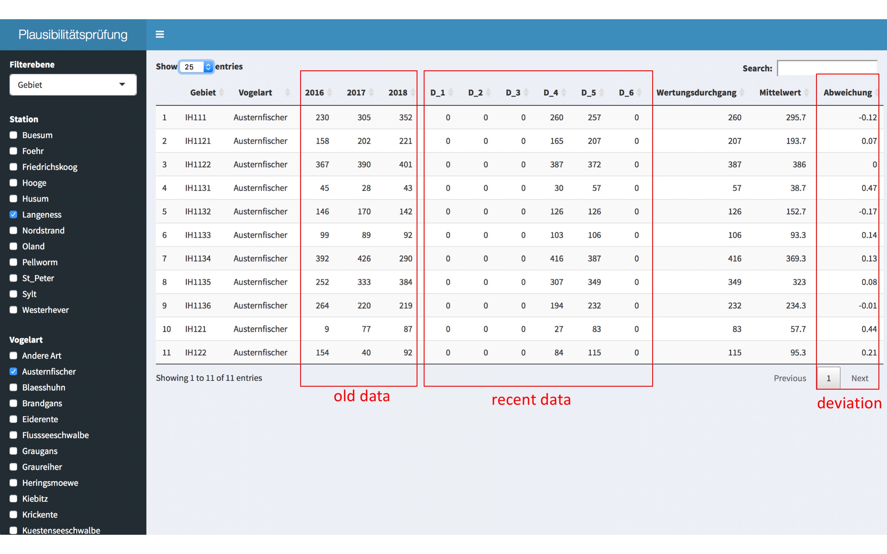

フィールドワーク後にタブレットからGoogleドライブクラウドにフィールドデータを自動的にアップロードする追加の同期アプリを使用しました。 データのダウンロード、自動バックアップ、データの確認、エクスポートのために、Rスクリプトを作成しました。
QGISの単純化されたフィールドアプリケーションとしてありたいというQFieldのコンセプトは、ボランティアとの作業に非常に役立つことがわかりました。 QGISでのすべてのニーズを含む高度なカスタマイズでプロジェクトをセットアップできますが、フィールドワーカーは基本を理解するだけで済みます。 大きな利点として、不要な変更はQFieldではほとんど不可能ということです。

フィールドでの作業中、特に広大な塩性湿地では、印刷された紙の地図に比べてタブレットでの方向付けがはるかに簡単でした。 最後に入力した値を自動的に再利用できるため、データ入力はかなり高速でした。 タブレットでの観察の記録は、紙の地図と比較してほんの少し余分な時間しかかかりませんでした。

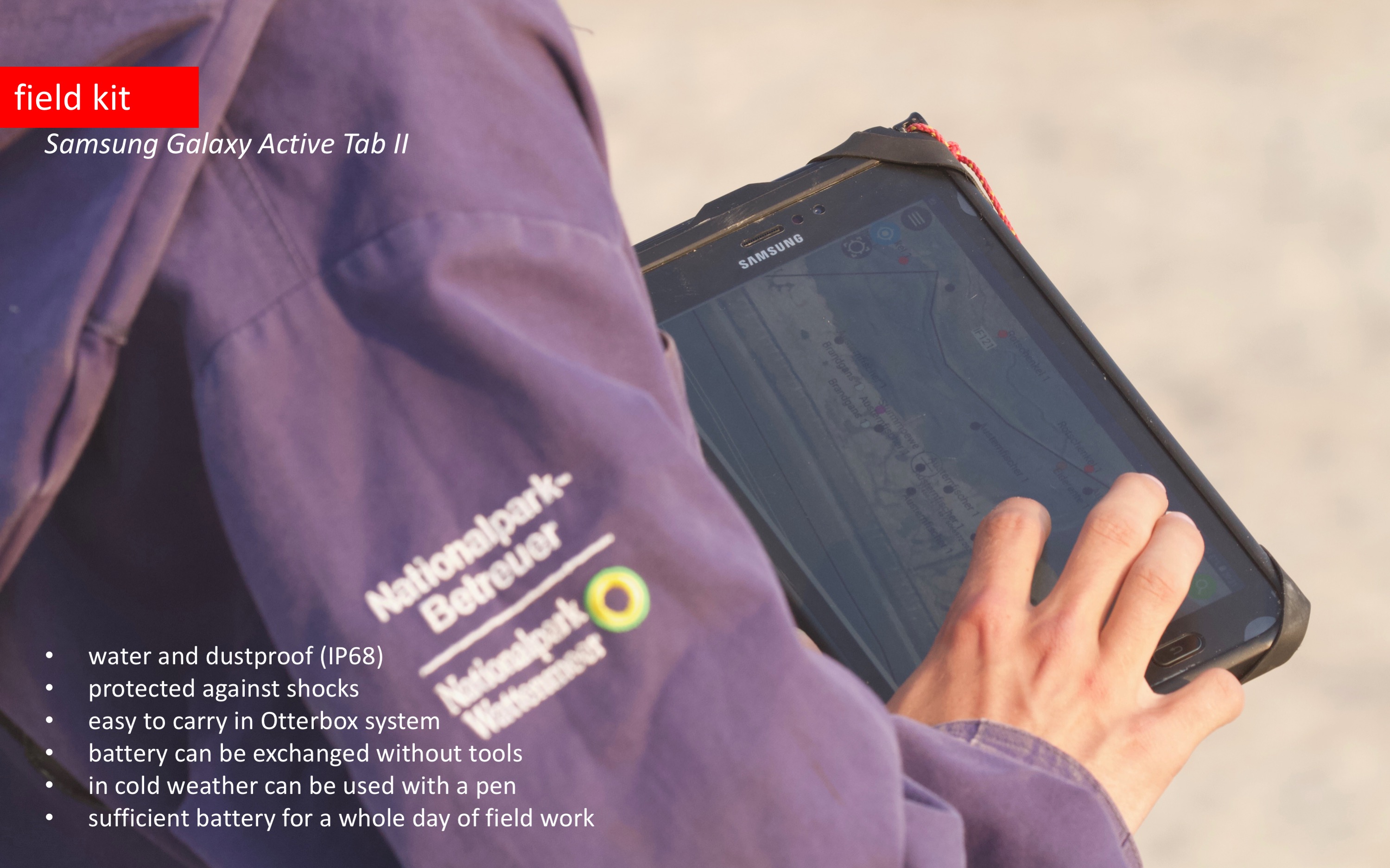

The field kit.
The field kit.

合計で18.000以上のデータポイントがフィールドで収集されました。 自動化されたデータ処理により、オフィスの時間を大幅に節約し、転送エラーを回避しました。 また、タブレットとGPS測位で収集されたデータは、座標精度がはるかに高くなります。 したがって、将来的には完全にタブレットベースのフィールドワークに切り替える予定です。
