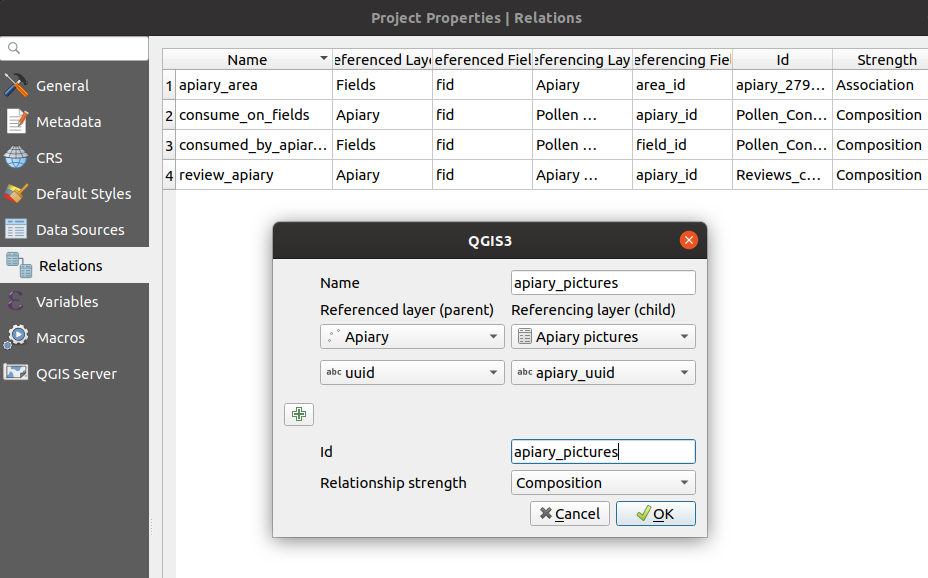

リレーション
リレーションを以下のように作成します:
  • apiary 被参照レイヤ
  • id 被参照フィールド
  • apiary_picture 参照元レイヤ
  • apiary_id 参照元フィールド
  • リレーションの強度 Composition
Relations

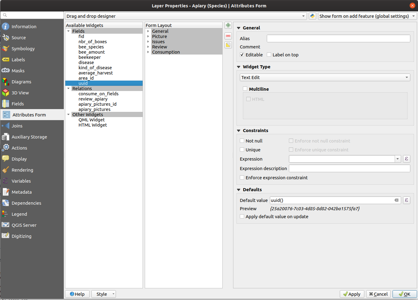

apiary(養蜂場)
フィールドIDのデフォルト値を uuid() に設定します。 フォーム上にこのIDを表示する必要はありません。
widgets

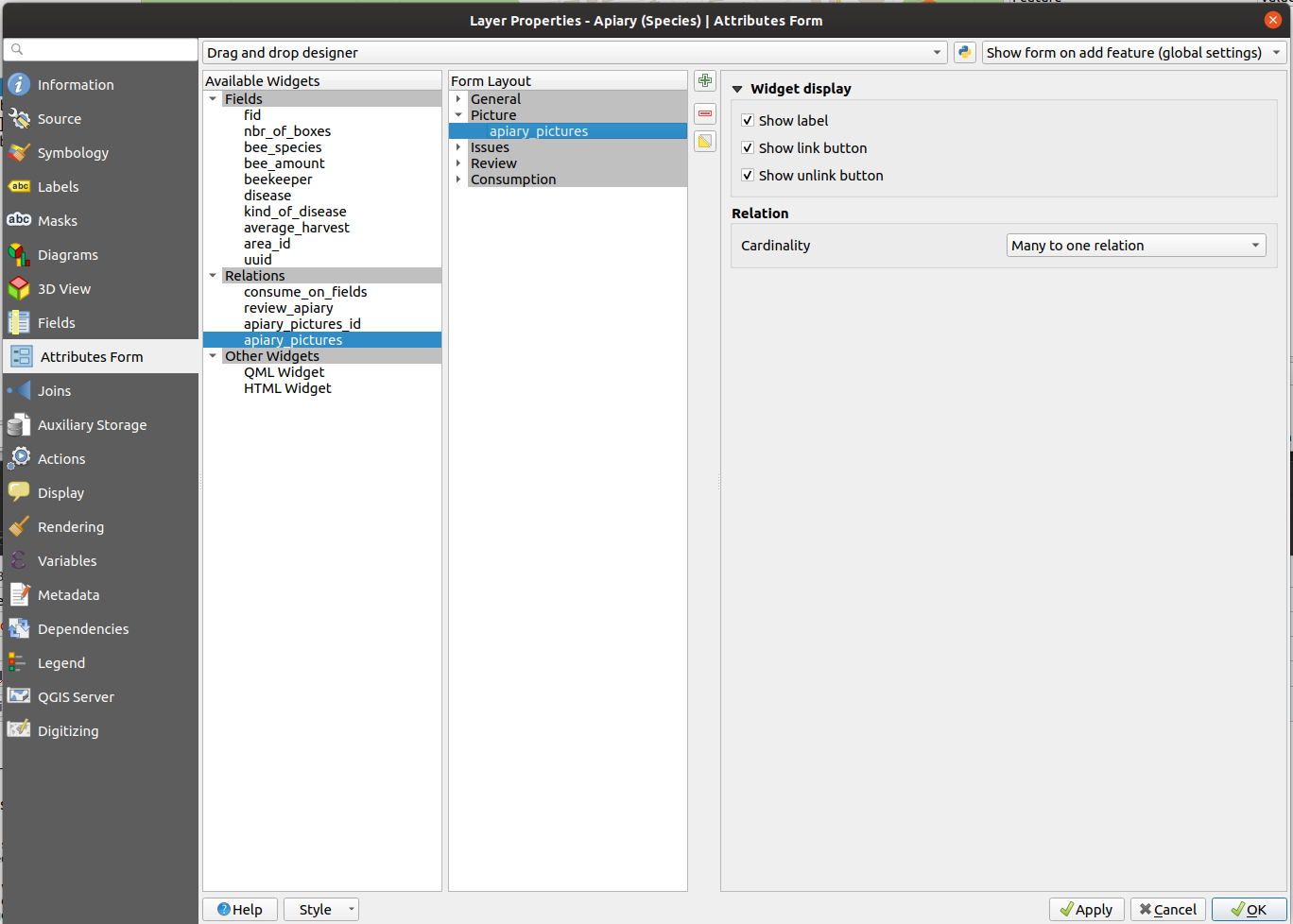

関係ウィジェットを 多対1リレーション に設定し、このリレーションをフォームに追加します。
widgets2

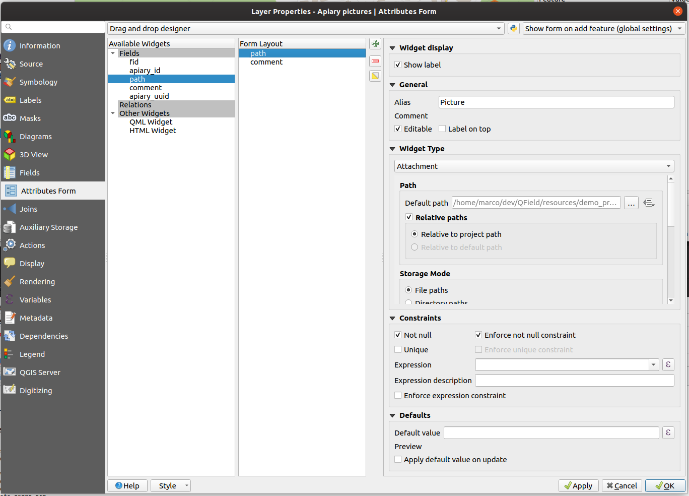

picture(養蜂場の写真)
ウィジェットタイプを アタッチメント に設定し、フォームに追加します。
widget picture
