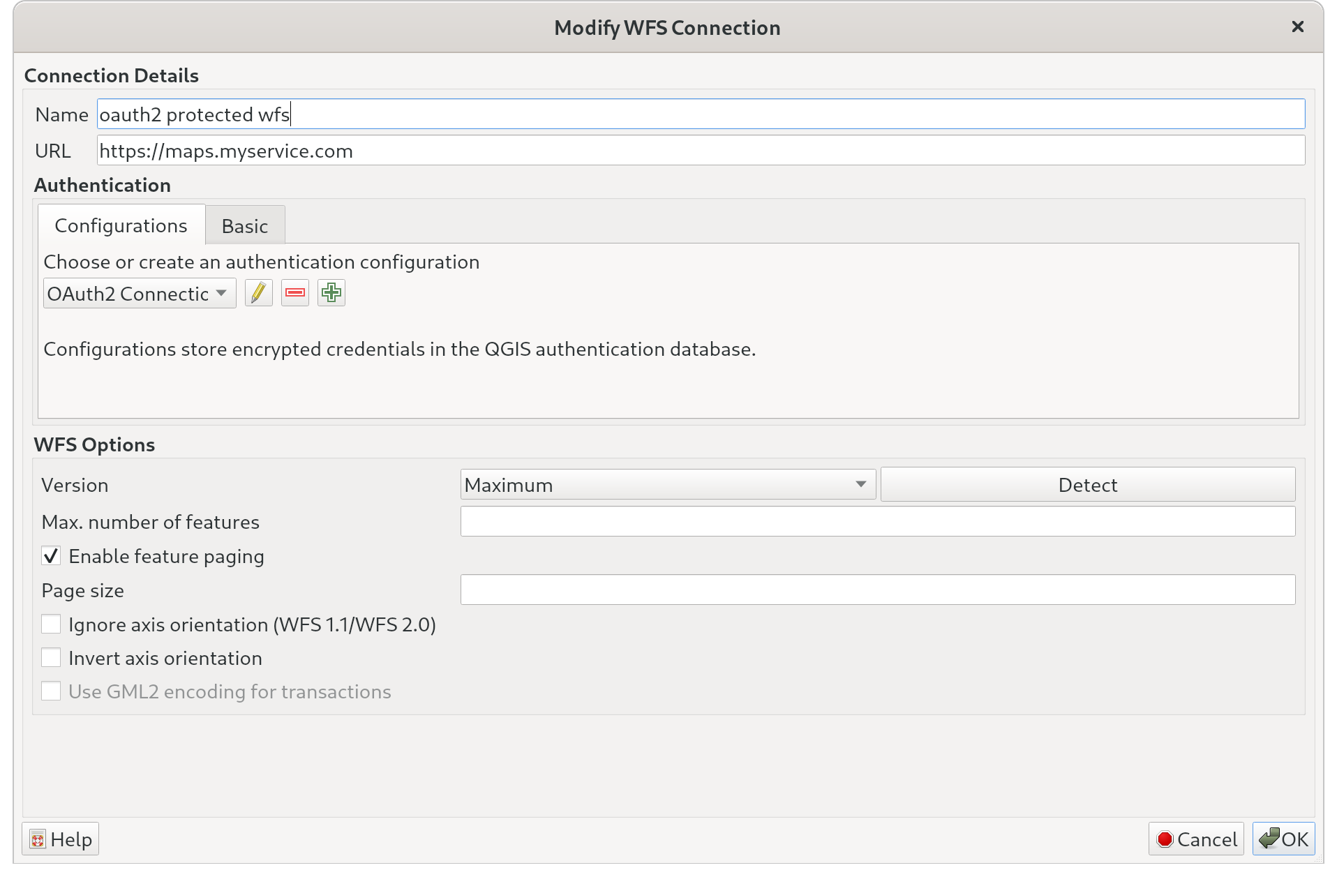

QGISでOAuth2を使用したWFSの設定をするには、QGISプロジェクトで以下の手順で設定を行います。
WFSレイヤーの設定で、

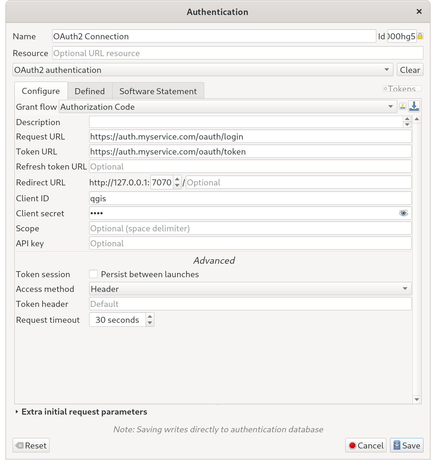

新しい認証設定を追加します。パラメータはoauth2サーバーの設定に合わせる必要があります。

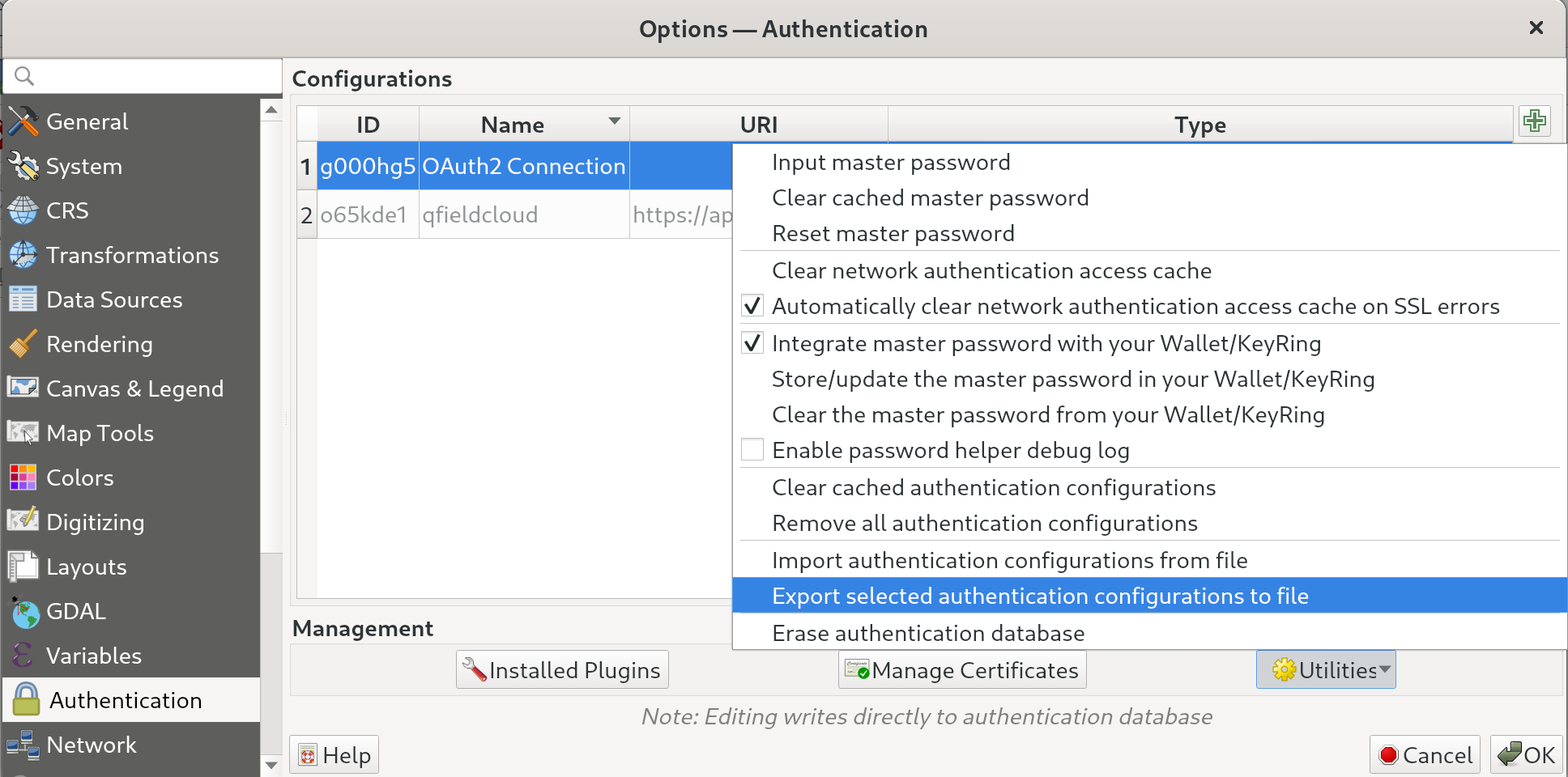

これを行うには、ユーザーは QGIS のオプションダイアログを開き、認証パネルに移動します。そこで、configurations table ウィジェットの適切な行をクリックして、プロジェクトのレイヤーで使用される OAuth2 設定を選択します。次に、右下のユーティリティーボタンを使って、「選択した認証の設定をファイルにエクスポートする」を選択します。
widgets
パスワードの入力を求められたときは、空欄にしてください。ユーザーは、機密情報を漏らしているかもしれないという警告を受けます。OAuth2の設定の場合は、安全に行えます。
