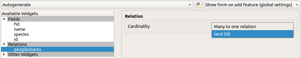

多対多のリレーション
多対多の関係では、QGISのベクターレイヤープロパティでのカーディナリティーカラムに格納されているデータの種類がどのくらいあるかの設定に従って、追加、削除、もしくはリストのエントリを開いたりする際に子レイヤー(直接的なカーディナリティ)またはリンクされたテーブル(多対1のカーディナリティ)に直接的に影響します。
通常、2番目のケースは、リンクしているテーブルに追加の関係情報(パーセンテージなど)がある場合に使用されます。
多対多のリレーションにおける多対1のカーディナリティのケースの場合、表示名の式をリンクしているテーブルに設定する必要があります。

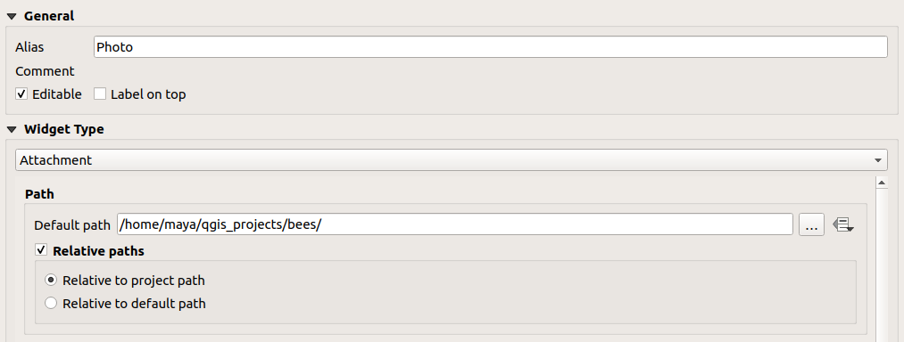

アタッチメント (写真の設定)
ウィジェットタイプの「アタッチメント」はファイルパスを保存するフィールドとして使用されます。
次のようなことに利用できます:
  • 写真の閲覧や撮影
  • PDFや書類のような外部ファイルのリンクを表示
Attachement field settings
ファイルパスは相対パスにする必要があります。写真、PDFやドキュメントはテキストフィールド内に保存されているリンクが示すプロジェクトのサブフォルダに保存されていなければなりません。

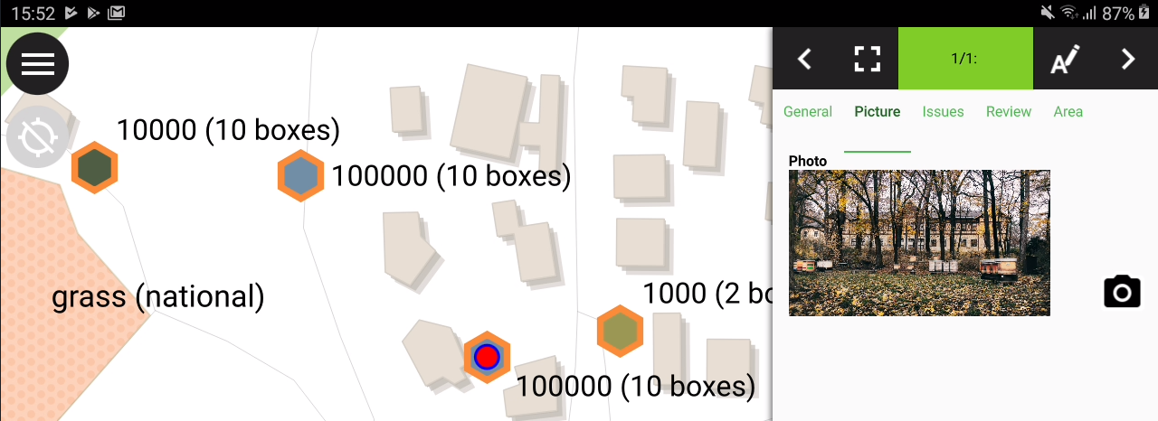

QFieldで写真が表示されます。カメラのアイコンをクリックするとカメラが起動し新しく写真を撮影し更新できます。
Picture in QField

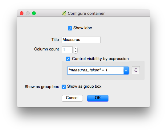

条件付き表示
グループは式に基づいて非表示にすることができます。 これは、ある属性が特定の条件下でのみ必要な場合に役立ちます。 例として、木のマッピングを挙げてみましょう。いくつかの木は病気にかかっている可能性があり、あなたは想定される病気のリストを持っています。 入力フォームを多数のフィールドで分かりづらくさせないために、グループを作成し、グループ「病気」の表示設定をします。 チェックボックス付きのフィールド「病気」を追加します。 チェックボックスがチェックされている場合にのみ、病気のリストがユーザーに利用可能になります。
チェックボックス「measures_taken」がチェックされている場合にのみ表示されるグループボックスの構成。

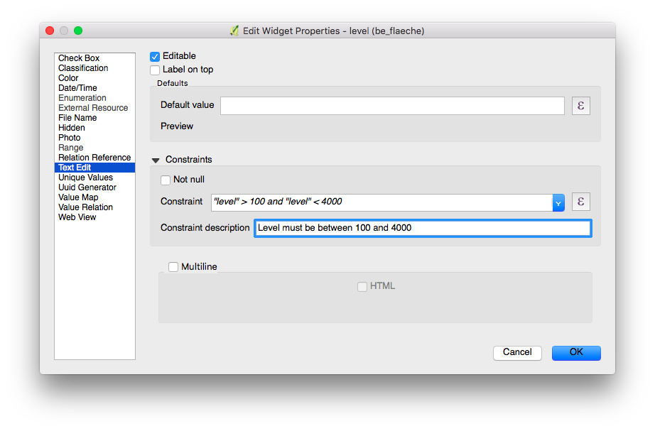

制約
属性フィールドには制約を追加できます。制約はフォームを保存することができるように True (or 1) に評価する必要がある式です。制約はフィールドごとに構成され、制約が満たされない場合にユーザーに表示される説明を追加できます。
Constraint configuration
範囲内の制約の構成
一般的な使用例
この国で最も標高が高い山よりも大きな標高値を入力することはできません。
"elevation" < 5000
identifier は入力必須の項目です。
"identifier" IS NOT NULL

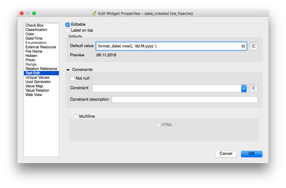

初期値
フィールドには初期値を設定できます。 新しい地物をデジタイズするときに、初期値が属性フォームに入力されます。 これらはユーザーに表示され、フィールドが編集可能な限り変更できます。 それらは、ジオメトリ変数または式変数に基づくことができます。
Default value configuration
初期値として書式設定された日付の構成
