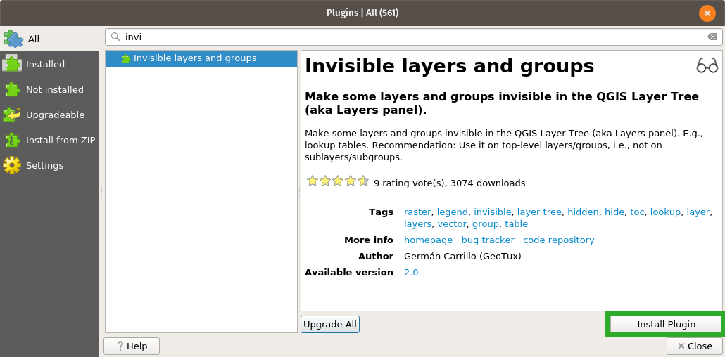

まず最初にプラグインの Invisible layers and groups がインストールされているか確認してください。もしインストールされていないのであれば、プラグイン > プラグインの管理とインストール > Invisible layers and groupsプラグインを検索 > インストールをクリック を行ってください。
