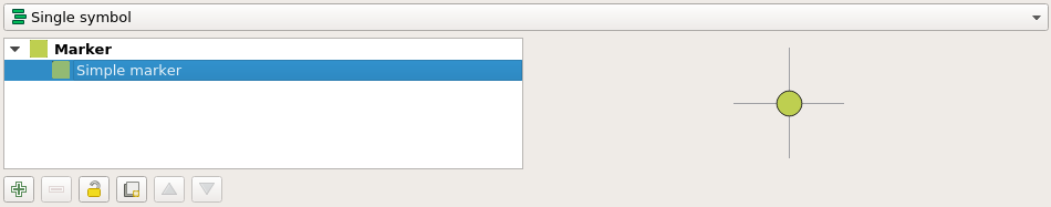

  1. Válassza ki az SVG szimbólumokkal megjelenő réteget és nyissa meg a tulajdonságok párbeszédablakot.
  2. Nyissa meg a jelrendszer részt :menuselection: Tulajdonságok –> Jelrendszer (Properties –> Symbology).
  3. A Szimbólum réteg panelen válassza az egyszerű jelet.
  1. Módosítsa a szimbólum réteg típusát a :menuselection: `Szimbólum réteg típus -> SVG szimbólum»-ra.

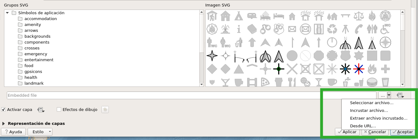

  1. Görgessen le a legalsó panelhez.
  2. Kattintson a fájl kiválasztó gomb jobb oldalára a legördülő menü megnyitásához.
  1. Válassza a Fájl beágyazást és válassza ki az SVG fájlt a fájl kiválasztó párbeszédablakban.
  2. Alkalmazza a módosításokat és kattintson az OK-ra.
