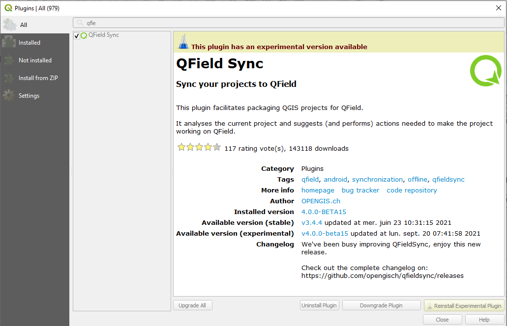

Telepítés
A QGIS-ben nyissa meg a modul könyvtárat és keresse a qfield sync-et. Válassza ki a modult a listából és kattintson a Telepítés-re.

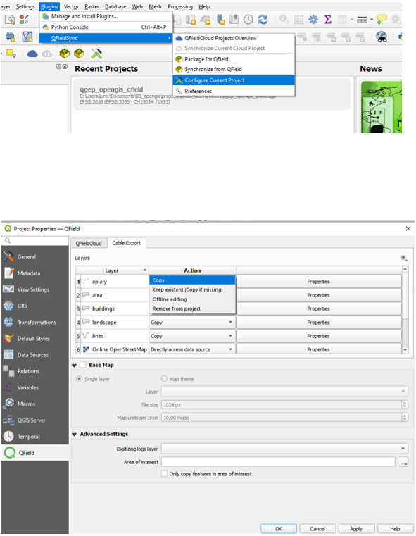

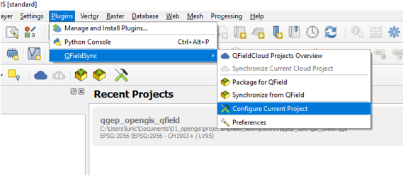

Konfiguráció
A projekt konfigurációt a mester .qgs projekt fájlba mentjük. Ily módon egyszer konfiguráljuk a projektet és ismételten használhatjuk.

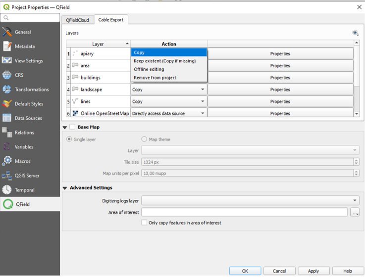

Réteg konfiguráció
A projekt konfiguráció párbeszédablakban egy „műveletet” definiálhatunk önállóan minden egyes réteghez. A réteg típus függvényében különböző műveletek használhatók.
Másolás
A réteget a csomag mappába másoljuk. Ez csak a fájl alapú rétegekre alkalmazható.
Nincs művelet
A réteg forrását érintetlenül hagyjuk. Ez csak a nem fájl alapú rétegekre alkalmazható mint WMS, WFS, PostGIS…
Offline szerkesztés
A rétegről egy másolatot készítünk a csomag mappájába. Minden változást, amit munka közben az összecsomagolt projekten hajtunk végre, a változásnaplóban rögzítünk.
Eltávolítás
A réteget eltávolítjuk a munka példányból. Ez hasznos, ha a réteget háttértérképként használjuk és nem lesz elérhető a becsomagolt projektben.

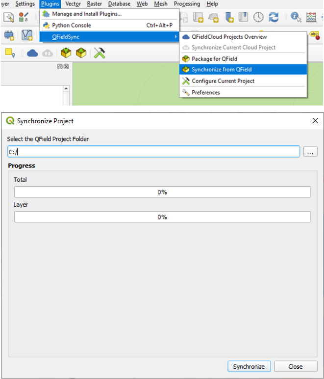

Szinkronizálás QField-ből
Amikor szinkronizálni akarja amit összegyűjtött, nyissa meg újra a projektet a QGIS-ben (azt amelyiket a normál mentés másként művelettel mentett).
Másolja a projekt mappát az eszközéről a számítógépére és használja a **Szinkronizálás QField-ből” menüt a módosításainak szinkronizálásához a mozgatható projektből a fő projektbe.
Make sure that you synchronize your data back only once. That means, if you go out again to collect more data, you should create a new QField package before to avoid sync problems later on (like e.g. duplicates).
