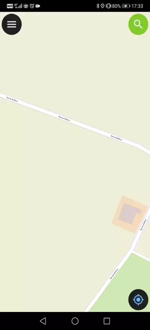

Egy rövid nyomás a GNSS gombon bekapcsolja a GNSS-t és amint a pozíció elérhető az aktuális hely középre kerül.
Akriválja a szerkesztő módot és nyomja meg a cél gombot, a kereszt a középpontban azt jelenti, hogy a GNSS pozíciót használjuk.
gnss_use

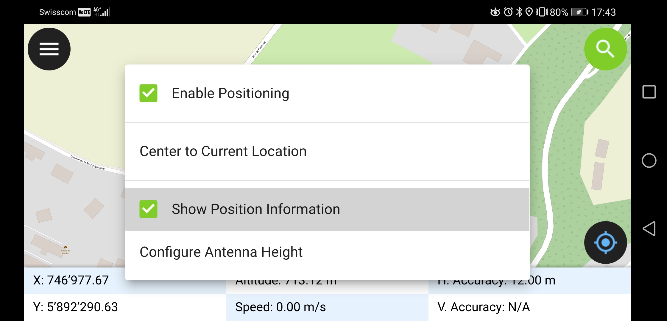

Egy hosszú nyomás a GNSS gombon a helymeghatározás menüt jeleníti meg.
A pozíció menüben bekapcsolhatja a a pozíció megjelenítést, mely az aktuális koordinátákat a projekt koordinátarendszerébe áttranszformálva jeleníti meg a pontossági információval együtt.
user-guide_gps
Amennyiben WGS 84 hosszúság/szélesség adatokat lát a projekt koordináták helyett, akkor valószínűleg nincs még jel.
