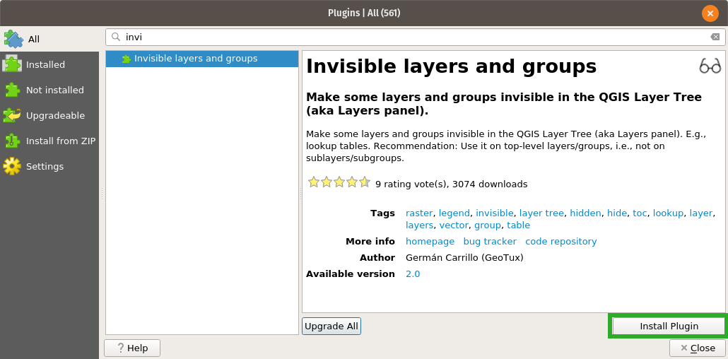

Először ellenőrizze, hogy a „Láthatatlan rétegek és csoportok” modult telepítették, ha nem telepítette, akkor a Modulok>Modulok kezelése és telepítése> keresse az Invisible layers and groups modult > kattintson a telepítésre-
Amikor befejezte a modul telepítését, ezt a gombot fogja látni a QGIS felületén:

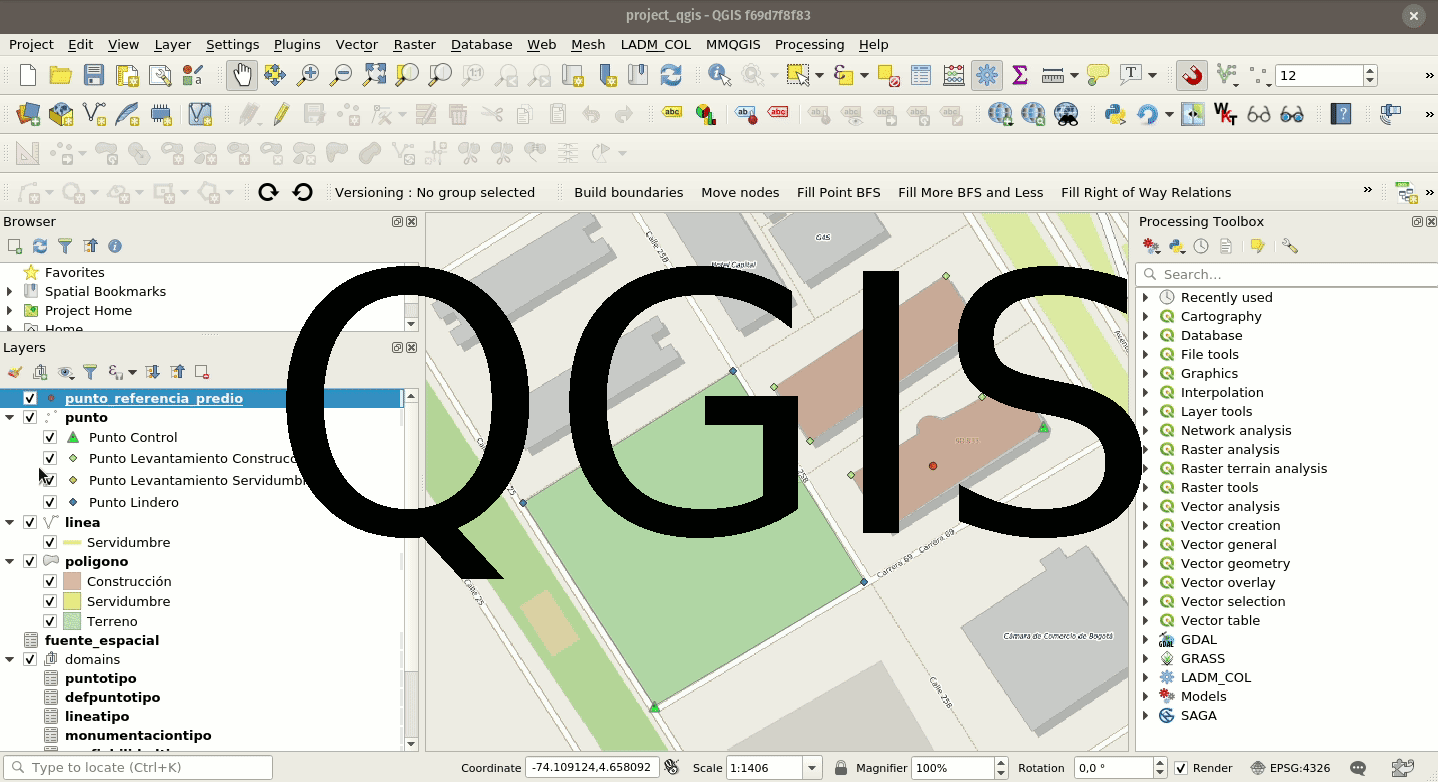

Amikor befejeződött a telepítés, lehetősége van elkezdeni a projekt jelmagyarázat ágainak elrejtését.
  1. Válassza ki az elrejtendő rétegeket vagy csoportokat.
  2. Amikor befejezte a réteg és csoport kiválasztást, kattintson a Make selected layers and groups invisible-re. A kiválasztott rétegek és csoportok eltűnnek a réteg panelből. Bár a projekt megjelenítés során és az összekapcsolásokban még elérhetők.
