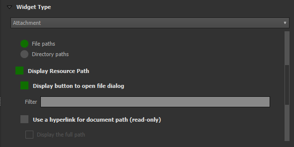

Csatolás (fotó beállítások)
A „Csatolás” vezérlőt használjuk a fájlhoz tartozó útvonal tárolásához a mezőben.
Ez használható ehhez:
  • fotók megjelenítése és készítése
  • linkek megjelenítése fájlokhoz, mint például pdf vagy dokumentumok
Attachement field settings
Az elérési út legyen relatív. A képeket és dokumentumokat a projekt egy alkönyvtárában tároljuk, ahová a szöveg mezőben lévő link mutat.
A QField-ben a kép megjelenik. A kamara szimbólumra kattintva a kamara frissíti a képet egy új fotóval.
Picture in QField
A szinkronizáláskor a képeket, pdf.eket és dokumentumokat tartalmazó alkönyvtárat szintén át kell másolni.
The option „hyperlink” on the attachment widget will disable the camera functionality and enable a hyperlink to open a document (pdf, doc, …).
hyperlink_option

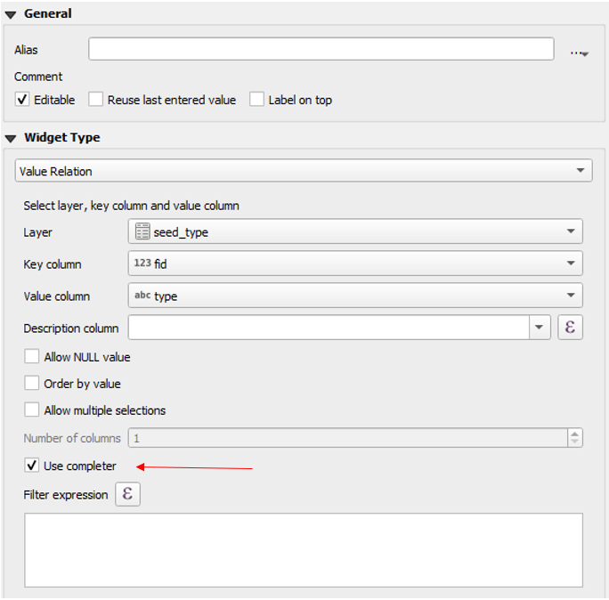

Auto-complete value
The “Use completer” checkbox must be checked to be able to use the auto-complete in the value relation.
../_images/autocomplet_form.png
Here a video showing how it works on QField Search in value list.
